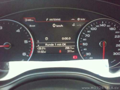

Original geschrieben von Scotty18
BOOST = Ladedruckanzeige über der Öltemp. eigentlich nur beim "S" oder RS so bekannt (vom TTRS/RS3)
die bits für Öltemp sind ja bekannt, aber eben vorher nie möglich gewesen!?
- Bilder würden mich auch interessieren 😉
gruss andy
Jo, hast recht. Die Bits für Öl stehen auch immer noch so wie sie sollen, nur die Anzeige funkt eben nicht, leider.
Nach der Codierung kann man im AP den LAPTIMEr auf AKTIV setzen- dann wird im Auswahl des FIS Menüs auch Laptimer aufgeführt, er lässt sich aber eben nicht anwählen ; getestet habe ich am Mj 2012! jeweils bis Anfang diesen jahres (Baujahr)
Wie du schon geschrieben hattest, einfach die beiden Bits Öltemperatur & Laptimer setzen und dann funktioniert dies bei MJ 2013. Es könnte natürlich auch eine gewisse Abhängihkeit zum Motor oder unterschiedlichen KI-STG geben aber die habe ich leider nicht gespeichert.
Ich schau mal, dass ich noch ein Bild bekomme.
Grüße,
quattrofever
welcher motor war/ist es?
dann scheint es seit 2013er zu gehen; und kann ggf. davor über ein KI update realisiert werden
und das macht dann wieder nur der 🙂 ?

So ein Handybild habe ich schon einmal organisieren können. Ich denke die schematische Darstellung wird darauf deutlich.
Die Boostanzeige befindet sich ganz links neben dem Drehzahlmesser. Man sieht unten links bereits ein paar kleine Balken. Die gehen bei vollem Ladedruck bis ganz nach oben am Drehzahlmesser lang, bei kaltem Motor und im Stand wäre es natürlich nicht so toll, den Wagen gleich so hoch zu drehen, deshalb denke ich ist diese Anzeige zum verdeutlichen sicherlich ausreichend.
Die Öltemperatur befindet sich oben rechts, Laptimer unten rechts mit Angabe der Runden in der Mitte unten. Zudem wird in der Mitte oben die Geschwindigkeit noch einmal zusätzlich mit aufgeführt.
An dem Logfile bin ich noch dran,...
