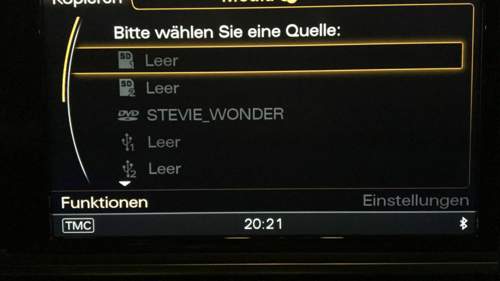

ich möchte nochmal auf meinen Issue mit dem defekten CD Player zurückkommen. Nachdem mir @Scotty18 und @Tschako so wunderbar mit Rat und Tat zur Seite gestanden hatten habe ich mich gestern Abend daran machen wollen, das RMC Laufwerk auszubauen und zur Reparatur zu schicken.
Habe dann ein letztes Mal ne DVD ins Laufwerk gesteckt und der Bildschirm zeigte mir wieder die Programmquelle nur grau unterlegt (siehe Foto unten). Ich muss dann aber irgend beim fummeln an dem MMI Drehknopf auf den oben rechts davon befindlichen Schalter gekommen sein und war plötzlich aus der Jukebox raus, die DVD war weiss unterlegt und liess sich wunderbar abspielen.
Ihr könnt Euch gar vorstellen wie erleichtert ich war dass es nur meine eigene Doofheit war und nicht direkt vor Inbetriebnahme schon was am Auto defekt war. habe mir dann erstmal das Hidepark Konzert von Stevie Wonder reingezogen bis die Batterie gemeckert hat ich solle das gefälligst lassen :-) Und ich muss sagen, dass das ASS selbst für meine hohen Ansprüche als Audiophilen gar nicht so schlecht ist. Die Anlage fliegt natürlich trotzdem raus aber dies erst zu einem späteren Zeitpunkt. Erstmal ist jetzt das Fahrwerk dran, aber das nur am Rande.
Ich gelobe nun Besserung, werde das Handbuch zum Entertainment erstmal auswendig lernen und danke an dieser Stelle nochmals ganz herzlich den beiden Spezialisten Andy und Hans-Roland für Rat und Geduld mit mir.
