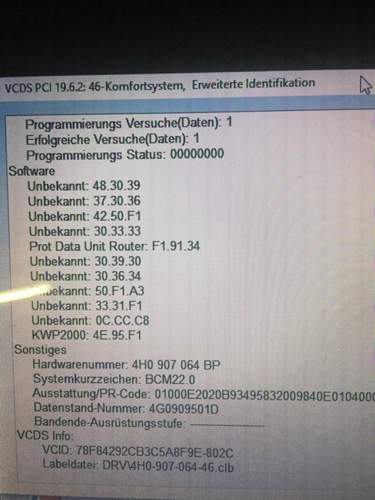

@Audibitdi schrieb am 22. Juli 2019 um 11:58:40 Uhr:
@StefMug schrieb am 21. Juli 2019 um 22:26:38 Uhr:
Gibt es eine Codierung um den nervigen Warnton bei geöffneter Fahrertür und Zündung an / Motor an abzuschalten?
Lg stefanDiese Bekannte Variante unten funzt bei mir nicht, gibt es eine andere Möglichkeit??
STG 46 - Comfort
Lange Codierung
Byte 15
Bit 0 auf 1 setzen (Bei mir war das Bit bereits ab Werk gesetzt)
Bit 3 auf 1 setzenUnd nun noch die Anpassung:
STG 46 - Comfort
Anpassung
Kanal 98
Wert von 1 auf 0 setzen.
PS.: Diese Codierung scheint nicht bei allen Fahrzeugen zu funktionierenKanal 98 ist SW abhängig
Kannst Du mir sagen, welche SW ich hier auf dem Steuergerät 46 benötige?
@RalleRS2 schrieb am 13. Februar 2020 um 19:14:20 Uhr:
Es kann jeder Facelift.
Vor FL meine ich nur die letzten 2014er
@audi0904 schrieb am 13. Februar 2020 um 19:57:28 Uhr:
5xx
War heute bei Audi wegen, was anderem. Hab gesagt ich möchte die neueste SW auf dem Steuergerät 46.
Passt das so nicht?
@Scotty18 schrieb am 13. Februar 2020 um 19:57:38 Uhr:
Naja mein 2012 kanns auch...
