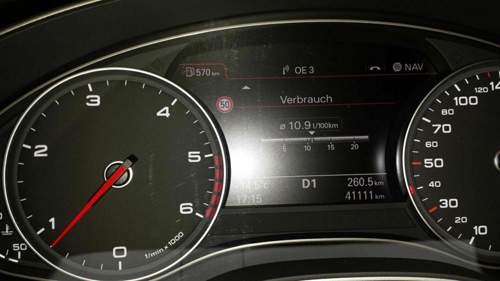

Ich meine wenn man im Verbrauchsbalken ist. Reduzierte Anzeige is wenn alles vorne schwarz ist im display
so?
4maldieeins
Genau. Zeigt er da auch Überholverbot an ?
War heute nochmal dran. War alles aktiviert. Ich beobachte morgen nocheinmal.
@RiseFM schrieb am 23. Juli 2019 um 17:30:51 Uhr:
Ja
Bei der Ansicht mit dem Verbrauchsbalken; wo soll er da neben dem Geschwindigkeitslimit noch ein Überholverbot anzeigen? Doch höchstens noch im HUD, oder? DAs würde ich zu gerne mal sehen.
ich meine mich dumpf zu erinner dass er mir das mal angezeigt hat, also beide links klein..
Das ist jetzt die reduzierte? Warum zeigt er da was an wenn du stehst ?!
War nach dem codieren. Hatte alles nochmal deaktiviert und danach aktiviert.
Hab heute nochmal probiert und er hätte Zig Möglichkeiten gehabt, aber Überholverbot wird nicht angezeigt. Weder wenn es groß gemacht wird, noch links oben wenn man die NV an hat.
ÜV wird nur in der großen anzeige dargestellt
Das ist blöd. Ich habe seit ich es aktiviert habe noch keine Zeit zum testen gehabt. Allerdings habe ich den fl. weiß nicht ob das einen Unterschied macht
Woran lieg es nun @Audibitdi , wenn es nicht am SW stand liegt ?
@Audibitdi schrieb am 24. Juli 2019 um 22:23:10 Uhr:
Ich hatte hier irgendwo ein Bild gesehen wo es klein dargestellt wurde.... werde es selbst auch noch testen sobald ich wieder mein Wagen habe...
STG. 8E auf xxxxx107B downgraden, danach parametersatz und freuen auf ÜV. Schilder .....
