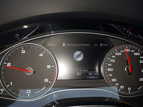

@RiseFM Wird es nicht nur angezeigt, wenn auch der Fall eintritt? Also z.B. Geschwindigkeitsbeschränkung bei Nässe wird nur angzeigt, wenn es auch regnet, oder?
jepp… wenn der Scheibenwischer an ist (übern Regensensor auch) und die VZE Kamera das Schild erkannt hat..
Genau.
Überholverbot wird allerdings nie angezeigt.
Oh man ich lese gerade das hier ist der VFL Thread...🙄
Ich meine das mit dem überholen beim FL
Sorry Jungs. Vielleicht kann das jemand verschieben?

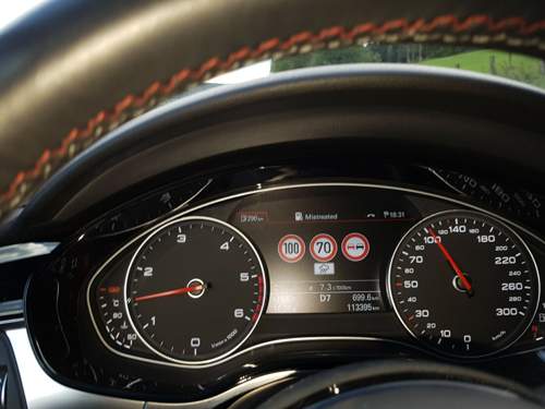

Achso, das ist die reduzierte Anzeige, bzw. VZE-Anzeige. Die wähle ich nie. Ich habe immer den Laptimer an und im HUD wird die Geschwindigkeitsbeschränkung angezeigt. Bei manchen anderen Menü-Ansichten im KI auch. Jeweils inklusive dem Aufhebungszeichen.
Das war übrigens in meinem 2013er VFL genauso, wie jetzt im Compi.
Ah die hatte ich tatsächlich auch noch nie an. Ich hatte gehofft alles im HUD angezeigt zu bekommen also auch Überholverbote etc. bisher sind da nur Geschwindigkeiten sichtbar.
Unter VZE stelle ich mir ehrlich gesagt auch mehr vor als nur Geschwindigkeiten.
Aber die Ansicht werde ich mal testen
Also das weiße viereckige Zusatzschild "bei Regen" bekomme ich im HUD schon angezeigt. Nur eben Überholverbot nicht. Weiß auch gar nicht, ob ich das überhaupt codiert habe, falls das extra codiert werden muss und nicht automatisch bei den "Zusatzschildern" dabei ist.
Es gibt im STG 8e einen Punkt : Überholverbote anzeigen. Diesen habe ich mal aktiviert
Miles, wird bei Dir das Überholverbot auch in der reduzierten Anzeige angezeigt ? Also wenn du zb im Verbrauchsbalken bist, oder nur wenn du explizit die Anzeige VZ wählst ?
@RiseFM das ist doch das Foto von der reduzierten Anzeige bei ihm
