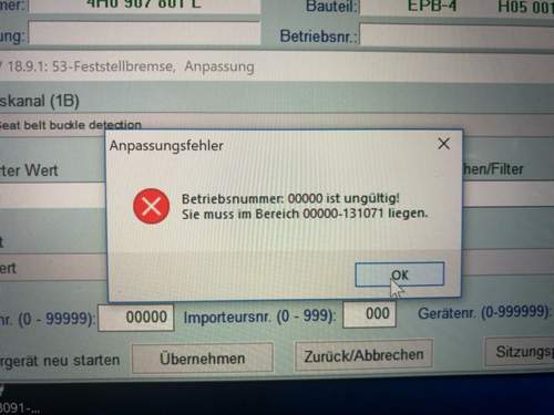

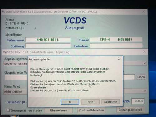

Wenn ich den Seat belt buckle detection deaktivieren möchte kommt dieser Fehler.
Genauso wenn ich die Schwelle für das anfahren auf early setzen möchte kommt Zugriffsberechtigungen fehlt obwohl ich das gemacht habe. 61378
Oder muss man 40168 nehmen ?
Wieso fehler?
Auf "Nein" klicken
@hadez16 schrieb am 22. Juli 2019 um 12:23:48 Uhr:
Auf "Nein" klicken
Hab auf nein geklickt.
Gut, dann musst du dort doch fiktive Werte eintragen, damit es klappt.
den 4er
@hadez16 schrieb am 22. Juli 2019 um 12:30:31 Uhr:
Einfach in den Einstellungen eine entsprechende betriebsnummer eingeben ?
