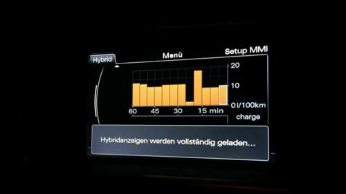

Beim S6 4G 08/2012 habe ich versucht die Hybrid-Anzeige zu codieren.
Hidden Menü:
Hybrid angehakt
Hybrid auf 5 gedreht
Der Menüpunkt ist sichtbar und anwählbar, allerdings kommen keine Grafiken sondern nur schwarzer Hintergrund mit dem Schriftzug "Hybrid Daten werden vollständig geladen". Beim SQ5 und RS6 ging das einwandfrei. Kennt da jemand eine Lösung?
bei meinem S5 geht das übrigens auch nicht 😉
es fehlt auch hier das hybrid Steuergerät welches daten liefert über can; das MSG gibt diese daten nicht auf den info-bus
Das ging nur bis einer MMI Version.

Hast du dann eine Erklärung warum das bei meinem RS6 und bei meinem SQ5 funktioniert? Ich sehe da nicht ganz durch.
Sq5 hat doch auch eine relativ neue MMI version drauf ? und die anzeigen gehen...
bei mir vermute ich das es am vor FL V8 liegt ... hatte mich aber auch nicht weiter damit beschäftigt
SQ5 ist aus 04/13, der RS6 ist ein auch ein VFL, der S6 ein VFL aus 08/12.
Vielleicht bekomme ich das ja noch hin.
was soll das für eine Anzeige sein.....?
So sieht das aus.
du hattest nur die anzeige auf hybrid im HM gestellt?
keine carbusassignment geändert ?
Ist quasie ne erweiterte verbrauchshistory?

@Area_51 schrieb am 24. Oktober 2015 um 15:58:42 Uhr:
Ne 😉 Das hatte ich ja in meinem Blog (als Audimann77) für den A4 FL so beschrieben. Für den A6 VFL passt das auch. Aber seit dem A6 FL mit dem MIB II MMI geht das nicht mehr so.
Gibt es eigentlich schon Erkenntnisse dazu, wie beim FL ein Screenshot zu machen ist?
@Scotty18 schrieb am 18. November 2015 um 18:28:17 Uhr:
Unter Car-->Cardevicelist-->Hybrid Kästchen anklicken
Zusätzlich Car-->Carmenuoperation--> Hybrid von 0 auf 5 gesetzt
ok; hatte sonst auch alles durch bei mir
