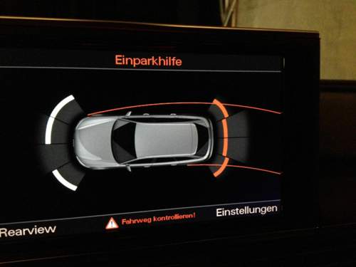

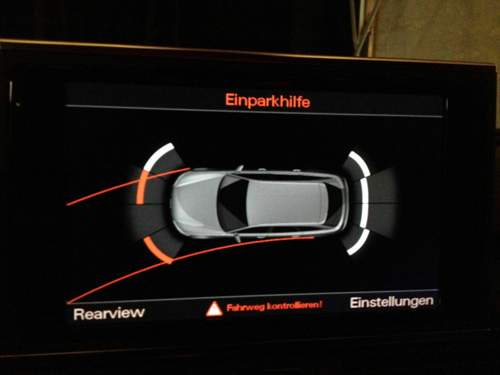

die hier:
Img-7378
Nein, sondern wie in Scotty's Video ab ca. 1:40, nur hatte mein Leihwagen zwar eine Cam, die war aber wohl ausgeschaltet und der A6 hatte kein PLA
ausgeschaltete CAM gibts nicht ; die Kamera ist immer standard aktiv und man muss mit der Taste an Joystick umschalten!?
du meinst die CAM müsste immer erst anspringen und es könnte dann auf die PDC Plus Simulation umgeschaltet werden? Bei mir kam das direkt!
@1895Fortune schrieb am 3. Januar 2015 um 20:43:54 Uhr:
ab werk wenn es keiner umcodiert - ja !
Kamera + links die PDC Sensoren eingeblendet (wie auf meinen Bildern zu sehen)
alles andere ist nicht "standard" sondern umcodiert worden - was ich bei den wenigstens glaube das das jemand gemacht hat

Meiner (MJ 2013) hat Einparkhilfe Plus (also keine Kamera und kein Einparkassistent). Die Hilfslinien (Fahrweg) werden im MMI eingeblendet. Dazu habe ich auch nichts umkodieren müssen.
Das sieht dann so aus wie bei dem A3 hier:
http://blog.cebit.de/.../...-A3-Audi-Connect-Einparkhilfe-DSC_4132.jpg
dann wird es an den "neuen" PDC Steuergeräten liegen.. ich schau mir das beim nächsten 2013/14er mal an
sollte dann in der Tat durch einfachen Austausch vom PDC Stg gehen; wichtig ist nur das wenn man einen 2011/12er mit RFK hat; man nicht mehr das neue PDC stg nehmen kann; dann muss auch das RFK Stg umgebaut werden

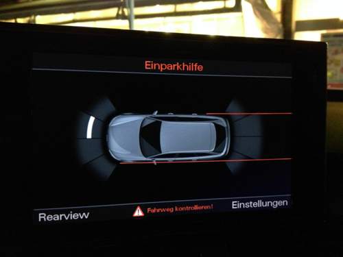

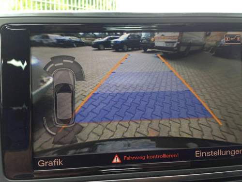

@Scotty18 schrieb am 3. Januar 2015 um 16:12:51 Uhr:
@1895Fortune schrieb am 3. Januar 2015 um 14:54:07 Uhr:
Der Leihwagen hatte aber die Parkanimation wie in Bild 5 mit Klötzchen und mit Hilfslinien und kein Kamerabild.
Wenn man die Kamera ausschalten, erhält man dann genau das?
wenn die Kamera aus ist- siehe oben ^ da gibt es nicht die Linien die du meinst
die kommen vom PLA stg
sorry scotty ... es gibt sie doch ... zumindest bei mir wenn ich Kamera auf Grafik umschalte ... 03/2014
Gruß Alex
PS Sorry für die Qually .. hab ich gerade schnell mit dem Apfel gemacht ...
Img-3486
Img-3487
Img-3488
