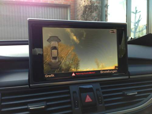

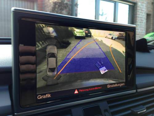

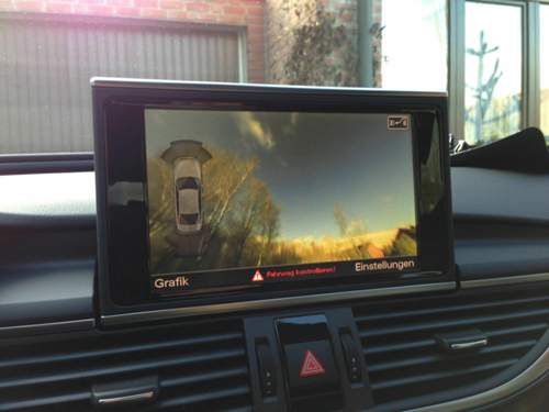

mit Kamera sieht das so aus :
die linien gibts nur mit dem org. Audi Rückfahrkamera Steuergerät ; diese Variante rüste ich auch so nur noch
Zubehör bin ich eh kein FAN von
Img-3278
Img-3279
Img-3280
+3
Der Leihwagen hatte aber die Parkanimation wie in Bild 5 mit Klötzchen und mit Hilfslinien und kein Kamerabild.
Wenn man die Kamera ausschalten, erhält man dann genau das?
wenn die Kamera aus ist- siehe oben ^ da gibt es nicht die Linien die du meinst
die kommen vom PLA stg
Hättest Wagen aber 1000% nicht!
Hat mir mein Freundlicher auch bestätigt!
war es ein Facelift?
Nein
du meinst aber diese linien?
https://www.youtube.com/watch?v=uNtay71rHoI
bei min 2:00
Ja, die roten Linien ab 1:40 oder so, wurden glaube ich auch weiß, je nachdem ob Hindernis oder nicht, kann das? Da bin ich mir aber nicht mehr sicher.
Auf jeden Fall haben sich die Linien mit dem Lenkeinschlag verändert, vorwärts wie rückwärts.
gesehen habe ich die linien und das system auch schon ein paar mal; fand nur gerade kein Bsp mit den weißen linien davon
werde die Tage mal bei einem der neueren Modelle darauf achten wenn ich einen hier habe
Gott sei dank, doch nicht blöd ;-) Du meinst jetzt aber schon, dass du das auch ohne PLA gesehen hast?
Meine einzige Erklärung wäre wenn man die Cam ausschaltet, dass man dann stattdessen das "Blockdiagramm" angezeigt bekommt und die fiktiven Linien die sonst bei der Cam angezeigt werden, werden auf das Blockdiagramm umgerechnet 😕
