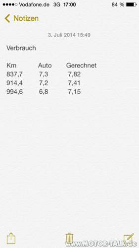

wenn die verbrauchsanzeige zu wenig im fis anzeigt muss ich auf 105% gehen oder auf 95%
105.... 😁
Auf z.B. 105%.
Meno, zu langsam. 🙁
So habe einiges umprogrammiert:
Laptimer mit Öltemperaturanzeige, Schaltanzeige im Manuellmodus und Boostanzeige(Turbo)
TV bei Fahrt
Anpassung der Verbrauchsanzeige
Schliessen des Kofferraums mit einfachen Tastendruck
Anpassung der Distanzregelung auf kürzesten
Wert
