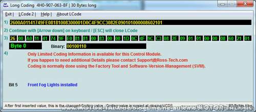

Ich bräuchte noch einmal eure Hilfe. Es geht um das Codieren des Abbiegelicht.
Also wenn ich blinke oder das Lenkrad einschlage, sollen die Nebelscheinwerfer mit angehen. Jetzt wollte ich das bei meinem Freundlichen codieren lassen und musste aber leider unverrichteter Dinge wieder abtreten. Als Begründung wurde mir gesagt, dass geht nur, wenn man die Nebler unten in der Stoßstange hat. Wenn die "Schlechtwetterleuchten" beim Xenon oben mit verbaut sind geht das nicht und man kann esnicht freischalten. Nun meine Frage. Stimmt das, oder wollte er da wieder mal nicht rangehen und es war nur ne Ausrede?
CU big-w
Quatsch!!
Na klar, schon wieder der 🙂 ...
stg 09
anpassung
byte 4
bit 0 auf 1
Xe-abbiegelicht-xenon-ohne-kurvenlicht-6678013783996000330
Super. Danke für die Antwort.
Manchmal ist wirklich komisch. Ich bin mit der Werkstatt echt zu frieden. Arbeiten sehr sauber, zuverlässig und lieferten immer eine Top Qulität. Aber wenn etwas aus dem Leitfaden von Audi schlägt, wollen die nicht so wirklich ran. Ich weiß nicht, ob die das nicht dürfen oder aus Sicherheitsgründen nicht ran wollen.
CU big-w
gerne! 8-)
na klar! abbiegelich mit H7-allweather-leuchten beeinträchtigt die verkehrsicherheit in erheblichem masse!
