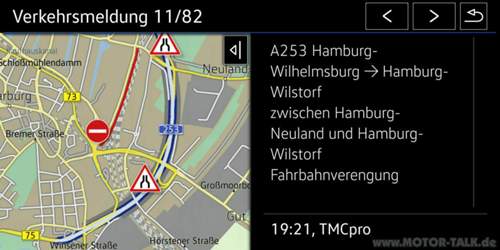

Codiert mit OBDeleven nach den Angaben in der OneNote für den Passat B8. In meinem Fall beim DM.

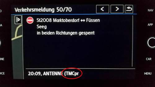

Bild01 zeigt oben am Rand das geänderte TMC Symbol (soll das TMCpro symbolisieren nach der Diskussion im Passat B8 Forum). Auf Bild02 unten am Rand ist auch "TMCpr" zu lesen. Leider wird hier das "o" von TMCpro abgeschnitten.

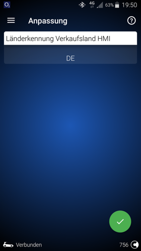

Stg 5F
Anpassung
- "Länderkennung Verkaufsland HMI" auf "DE", war bei mir bereits so ab Werk gesetzt (Bild03)
- "Kostenpflichtiger Verkehrsfunk (TMC)" neu auf den Wert "32771" gesetzt (Bild04, hier Standard ab Werk "32768"😉
