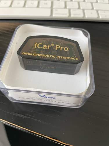

Weiss jemand ob ich den iCar Dongle für den Q4 verwenden kann? Kann ich damit relevante Infos ablesen. Welche App auf dem iPhone nutzt ihr, sollte es mit dem vorliegenden Teil funktionieren.
@Tomreg, das funktioniert mit Carscanner, allerdings sobald der Strom weg ist und Du ihn wieder startest, kann man sich damit nicht mehr verbinden, dann muss man den Stecker ziehen und wieder neu einstecken. Bei der Proversion wäre es gedacht, dass es mit Zündung selbst wieder starten kann, nicht aber so bei E-Autos. Auf der Standardversion ist ein Knopf, die das Ding resettet und neu starten lässt. Coden kann man damit aber nichts, dafür brauchst Du OBD11 oder VCDS mit Adapter, die wiederum mit Carscanner nichts auslesen können, ergänzt sich.
@K-Tom Danke fürs Erklären. Ist ja doof mit dem ein- und ausstecken. Ich glaube ich lass es.
Der Grund warum das ausgeht ist, dass es die 12V-Batterie nicht leersaugt und damit sich kein anderer damit verbinden und evtl. irgendwelche Dummheiten anstellen kann (Fahrzeug aufmachen, Motor starten)
