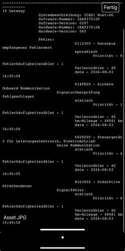

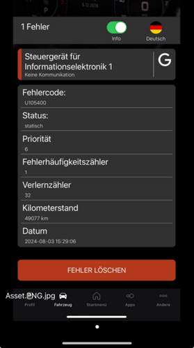

Hallo kann man mir die Fehlerauslese vielleicht erklären?
@DennisOlja schrieb am 4. August 2024 um 22:40:52 Uhr:
Hallo!
wenn du beim Fehlercode auf dass „G“ auf der Seite gehst (steht für Google) dann googlet er den Code… musst dich dann etwas durchlesen, für jeden und alles gibts halt nicht immer eine eindeutige Antwort und manche Fehlercodes können zig Sachen bedeuten, da kann die nicht wirklich jemand genaueres sagen aus der Ferne …
Aber einlesen über die Fehlercodes wird die nichts über bleiben….jeden Fehlercode im Forum abfragen wird auf Dauer nicht gehen 😉 war bei mir auch so am Anfang mit dem OBD Eleven
Lg
