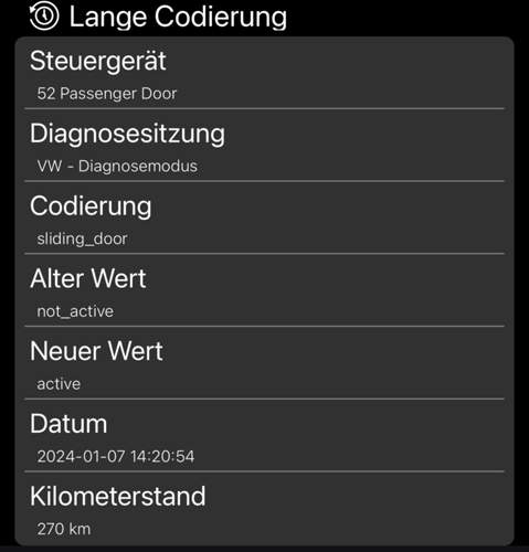

@Jubeco Ich habe gestern Abend mal einiges aus dem Cupra Formentor Guide codiert. Einiges hat geklappt, vieles aber auch nicht. Wie sieht's bei Dir aus?
2. ACC Rechts überholen verhindern > Codieren hat geklappt, Testen konnte ich es nocht nicht
5. Aircare Speicherfunktion > Codieren hat geklappt, Testen konnte ich es nocht nicht
10. Autolock > Codieren hat nicht geklappt, es gibt die beschriebenen Menüeinträge nicht
21. Einparkhilfe bei langsamer Vorwärtsfahrt aktivieren > Codieren hat geklappt, allerdings aktiviert sich die Einparkhilfe nicht automatisch bei langsamer Vorwärtsfahrt
28. Fernlichtassistent Reset verhindern > Codieren hat nicht geklappt, es gibt die beschriebenen Menüeinträge nicht. Ich habe den FLA im 15 Steuergerät codiert, allerdings gibt es beim Fernlichthebeldrücken immer einen Fehler im Cockpit. Das wäre mir eigentlich die wichtigste Funktion, die ich gerne noch codiert bekommen hätte
30. Geschwindigkeitslimiter > Codieren hat geklappt, Testen konnte ich es nocht nicht
31. Gurtwarner deaktivieren > Codieren hat geklappt, Testen war erfolgriech.
34. Innenraumlichtfading > Codieren hat nicht geklappt, es gibt die beschriebenen Menüeinträge nicht
41. Kennlinie für Lenkradunterstützung > Codieren hat geklappt, ich konnte beim Testen aber keinen Unterschied feststellen
43. Kennlinie für Lenkradunterstützung > Codieren hat geklappt, ich konnte beim Testen aber keinen Unterschied feststellen
44. Körperschallaktuatior > Codieren hat nicht geklappt, es gibt das Steuergerät nicht bei mir
51. Quittierungston per Hupe und Bliner > Codieren hat nicht geklappt, es fehlen der in der Anleitung beschriebene letzten zwei Menüeinträge
60. Spiegel Absenkung Beifahrerseite > Codieren hat geklappt, ich konnte beim Testen aber keinen Unterschied feststellen (Ich habe keine anklappbaren Spiegel und keine Memorysitze)
65.-68 TFL > Codieren hat nicht geklappt, es fehlen die Menüeinträge
6. Travel Assist > Codieren hat ja früher schon geklappt und es funktioniert

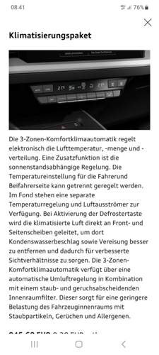

@TomReg schrieb am 7. Januar 2024 um 12:06:09 Uhr:
Was ist „Aircare Speicherfunktion“?
Hier mal die Erklärung von skoda:
https://www.skoda-storyboard.com/.../
Evtl. hat Audi das nicht verbaut.
@stevoboy schrieb am 8. Januar 2024 um 21:58:34 Uhr:
Ist im Klimatisierungspaket enthalten
