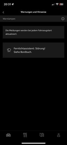

Ich habe die Codierungen mal genauso gemacht und bekomme diese Fehlermeldung im Cockpit und App.
Zusätzlich zu den zwei Codierungen kann man auch noch den menüeintrag im MMI codieren. Trotzdem aber eine Fehlermeldung

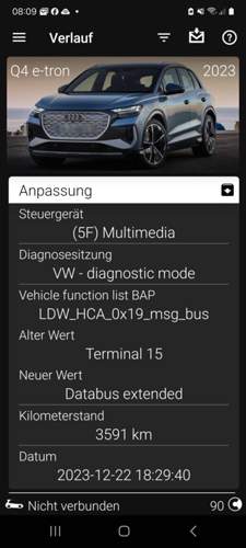

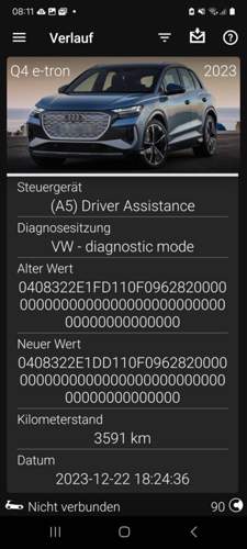

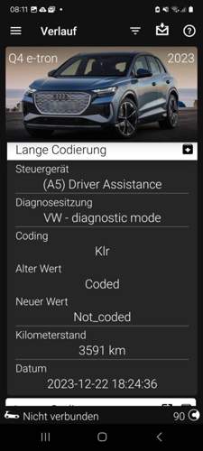

So nun wurden die Dreiecke wieder GRÜN 🙂
ST5
Emergency_assist_variante Neuer Wert Not_coded
KLR Neuer Wert Not_coded
5F Multimedia
Vehicle function list BAP Neuer Wert Databus extended
Busruhe abgewartet und Auto stand über die Nacht jetzt sind die Dreiecke auf der Schnellstraße gleich wieder auf GRÜN
Screenshot-20231223-080933-obdeleven
Screenshot-20231223-081112-obdeleven
Screenshot-20231223-081126-obdeleven
+2
Cool. Komisch, dass es bei Dir nur so funktioniert und bei mir auch anders. Bei mir ist der emergency Assistent codiert.

Den Spurverlassenswarner musst du aber haben das du das Codieren kannst. Mann sieht ja in der App was man geändert hat und ich würde da auch Schritt für Schritt gehen und immer schauen was sich geändert hat.
Ich hatte das KLR aktiviert und da war die mittige Spurführung weg. Das sind die Dreiecke zwischen den Lanes die nicht mehr grün wurden
