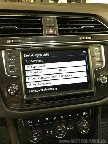

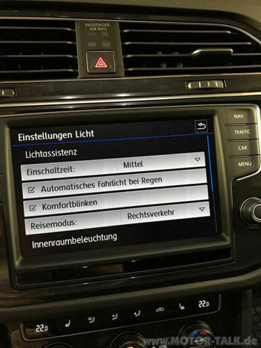

@mika85 schrieb am 7. Februar 2017 um 19:25:17 Uhr:
für alle die kein FLA haben, auch dieser kann nachträglich freigeschaltet werden.
da der tiguan (deutsches Modell) die große kamera hat braucht es keine weiteren extras
anbei die bilder, vorher,nachher
Img-20170207-wa0012
Img-20170207-wa0014

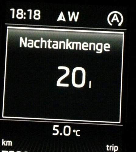

hat jemand mal Bilder, wie das im BC bzw. im Display aussieht?
- Nachtankmenge
- Gebläsestufe im Auto-Modus der Klima
die Nachtankmenge wird in der MFA als ein neuer Punkt irgendwo zwischen der digitalen Geschwindigkeit, Reichweite, Verbrauch und etc... dargestellt. Hab ein Bild aus meinen ex-Octavia RS angehängt. Es wird aber nur in 5L Schritten angezeigt.
Die Gebläsestufenstärke leuchtet einfach rund um die Autotaste der Klimaanlage. Ist das nicht codiert, verschwindet die Gebläsestufenstärke sobald man die Autotaste betätigt.
