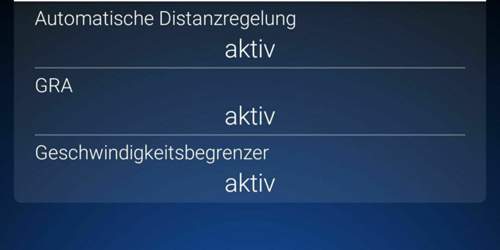

Da ich eigentlich/theoretisch alles aktuell habe, es aber bisher noch nicht geschafft habe, bleibt meine Vermutung, daß man definitiv die Assistenten Taste am Lenkrad haben muss.
Das habe ich noch nicht probiert, da ich das Lenkrad noch nicht getauscht habe.
@achimebert
Geht leider nicht. Es liegt leider am AID1 und nicht am Lenkrad. Wenn ACC oder pACC vorhanden und verbaut, keine Möglichkeit zusätzlich am GRA. Ab AID2 möglich - Baujahr 2019.
Hier ausführliche Infos
https://www.motor-talk.de/.../...ves-acc-nachruesten-t6957451.html?...
Eigentlich kann es nicht am aid liegen, weil es auch mit manuellen Tacho möglich ist.
Zumal es seitens aid diese Auswahl gibt, nur muss das aid diese Info auch bekommen.
Korrekterweise: Ab Modelljahr 2019 möglich, nicht Baujahr.
Und STG 13 muss mindestens Index R haben.
im AID1 habe ich diese Auswahl a) noch nie gesehen und b) noch nie hinbekommen
@hadez16 schrieb am 10. Feb. 2022 um 07:1:11 Uhr:
Habe ich, genauso wie eine aktuelle 2q Kamera.

So wie hadez16 schreibt ist es mit dem AID1 nicht möglich. Es kann erst das AID2 und eben der analoge Tacho ab einer bestimmten Softwareversion. Das Gateway ist da nur passiv relevant, hier sollte alles ab Index Q genügen
Bei mir sind eben noch diverse Komponenten zu alt um tatsächlich ein Ausschluss zu bestätigen, es gibt zumindest beim AID 1 auch die APK und diese habe ich bei mir um GRA erweitert aktiviert.
Ja die APK gibt es, aber ohne Funktion.

Ja so ist es bei mir auch noch, aber ich habe auch noch die alte Taste am Lenkstock und unten am Lenkrad nur die Mode Taste für acc/lim. Ich kann in dem AID Menü gar nicht auswählen und mit OK bestätigen, wie es Fahrzeuge ab Werk können, die die assist Taste am Lenkrad haben.
Daher habe ich ja noch die Vermutung, daß es am Lenkrad/Lenkstock liegen kann.

Im STG13 unter Byte 24 Bit 4 aktivieren:
Cruise Control Mode - leider nicht auswählbar

Warum ist Byte 24, Bit 4 nicht auswählbar? Dein ACC hat mindestens 24 Byte, also kannst du auch Bit 4 aktivieren.

Byte 24 bit 4 kann man nur 1 oder 0 codieren.
1 wäre in dem Fall aktiv.
