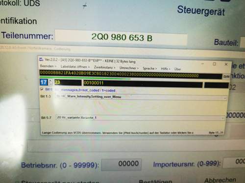

Hi, kann jemand weiterhelfen?
Ich habe einen Tiguan 2 FL mit dem TravelAssist.
Ich würde gerne den aktiven Spurhalteassistenten ohne aktiviertem ACC oder TravelAssist nutzen - ab ca. 60 km/h spring die aktive Spurhaltung ein und hält den Wagen in der Mitte der Spur.
Aktuell spring nur der passive Spurhalteassistenten (vibriert und lenkt erst beim Verlassen der Spur) ohne aktiviertem ACC oder TravelAssist an.
Weiß jemand was genau zu codieren ist und hat dazu evtl. eine Anleitung?
Vielen Dank.

Das wird NICHT funktionieren, ohne die Travel Assist Taste in ihrer Funktion gänzlich zu deaktivieren.
Dann würdest du den Travelassist verlieren, der wäre nicht mehr vorhanden.
@hadez16 schrieb am 22. Juni 2021 um 13:33:26 Uhr:
Das macht nix...
der TravelAssist ist eh nur eine Kombination aus ACC+Verkehrszeichenerkennung+Spurhalteassisten.
Und das ACC kann ich ja immer noch nutzen.
Die Verkehrszeichenerkennung ist leider nicht so toll, da oft die Schilder falsch oder gar nicht erkannt werden oder die Anpassung der Geschwindigkeit auf der Landstraße viel zu früh passiert.
Dann zitiere bitte mal deine aktuelle Codierung der Vorfeldkamera (Steuergerät A5)
HC Variante muss auf 1 umgestellt werden.
Bei mir läuft die 2q Kamera so mit Adaptiver Spurführung.
@hadez16 schrieb am 22. Juni 2021 um 13:42:57 Uhr:
Was genau am Steuergerät A5?
Welche Anpassung bzw Codierung?
