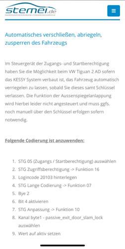

Hallo Gemeinde
Ich würde mir gerne das automatische Verriegeln beim Verlassen des Autos (Voraussetzung KESSY) codieren lassen. Ich habe aber gelesen, dass dann die Außenspiegel (Voraussetzung, Anklappfunktion vorhanden) nicht mehr einklappen. Hat dies schon einer codiert und eine Möglichkeit gefunden, dass die Spiegel trotzdem einklappen?
Freue mich auf Rückmeldungen.
Ich fahre den neuen Tiguan 2 FL.
Danke
Probiert habe ich es wegen fehlendem Kessy nicht. Bei den Anleitungen von Stemei wäre ich aber vorsichtig, da ist auch oftmals Müll dabei.
Ich persönlich kann gut auf die Spiegelanklappung verzichten. Das Geräusch finde ich grausam, und der Nutzen ist für mich als Hofparker kaum gegeben. Meine klappe ich bei Bedarf mit bewußtem langen Druck auf den Schlüssel an.
@Diesel_inside schrieb am 27. Juni 2021 um 23:35:13 Uhr:
Ok, danke der Info.
Hatte vor dies heute codieren zu lassen.
Hoffe das geht und macht keine Mucken.
