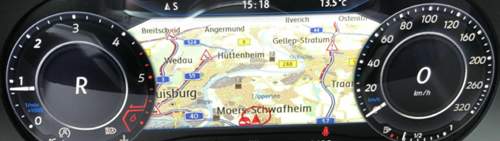

@AustriaMI schrieb am 10. April 2018 um 10:23:23 Uhr:
@fwcruiser schrieb am 9. April 2018 um 17:52:37 Uhr:
Allerdings bei mir mit OBD11 (Stg17, Anpassung):
Displaydarstellung, Variante 3 (für dieses gelb/orange)
Tube_version, variant_4 (Tacho bis 320)
Wenn das gelb/orange Variante 3 ist, welche gäbe es dann den noch?
Mit Display Variante 1 wechseln die gelb/orange Stellen dann in blau und es gibt auch dieses "Pünktchenraster" nicht mehr in der Mitte. Variante 2 und 4 ist nichts neues.
Obd11-display-variante-1-tube-version-variant-4

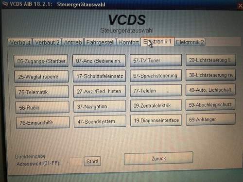

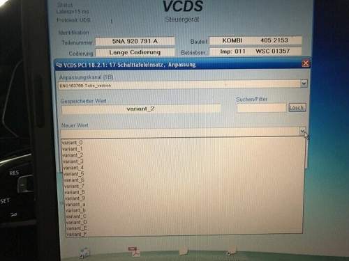

Möchte bei mir (MJ 2017) auch im AID die Darstellung ändern.
Hab es dann heute mal Probiert mit VCDS 18.02.1 (STG 17 Schalttafeleinsatz), aber ich kann das Feld "Anpassungen" nicht anklicken da es nicht Aktiviert ist?
Liegt es vielleicht an der falschen VCDS Version, ist 18.2.1 nicht die Aktuellste?
Codierung ist aktiv und ich habe da auch schon einiges erfolgreich Codiert.
Bin da ein bisschen ratlos und hoffe das ihr mir helfen könnt:-)
Hab mal zwei Bilder hochgeladen, wie das bei mir aus sieht.
Stg17
Stg171
Zwei Möglichkeiten. Entweder du hast evtl kein originales Interface. Oder VCDS regelt beim alten Interface hier ab weil überwiegend inkompatibel
Doch ich habe ein original Kabel, nämlich dieses "Ross Tech Basiskoffer AI Multiscan USB + CAN"gekauft
07/2017
Ohne FIN Limitierung und Updatefähig, kann doch jetzt nicht schon veraltet sein?
Im STG09 ist übrigens Anpassungen aktiv und ich kann alles Codieren.
Ich würde mal bei Auto-Intern anrufen, du hast Anspruch auf guten Telefon-Support. Darüber hinaus ist @aiStephan auch hier aktiv und kann evtl. direkt helfen.
Kurzes Update:
Liegt an dem AI Multiscan Kabel, das ich nicht auf Anpassungen im STG 17 gekommen bin.
Hab mir jetzt ein HEX V2 geliehen und das ging sofort:-)
Was sind das eigentlich für Tube Varianten die einen Buchstaben haben (A,B,C,D,E,F)?
Bild 2 = Tube "Variante 4" und Display "Variante 1".
(interessanter weise springt bei Auswahl Display "Variante 4" das AID wieder in den Originalzustand obwohl unter Tube "Variante 4" noch codiert ist)

@fraenkys schrieb am 13. April 2018 um 23:48:15 Uhr:
Es kann sein, dass für das STG 17 ein Adressbereich benötigt wird, der mit der "alten" Hardware nicht mehr erreichbar ist. VCDS deaktivert die Funktion dann um schlimmeres zu vermeiden. 😉
Früher oder später wird ein Hardware Update anstehen, wenn man an aktuelle Fahrzeuge ran möchte.
nein
Die These mit dem Adressbereich hinkt, da er bereits mit dem STG17 verbunden war.
