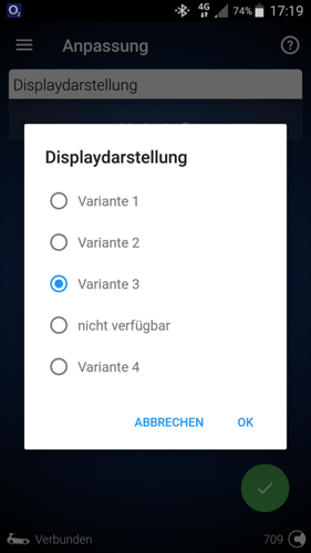

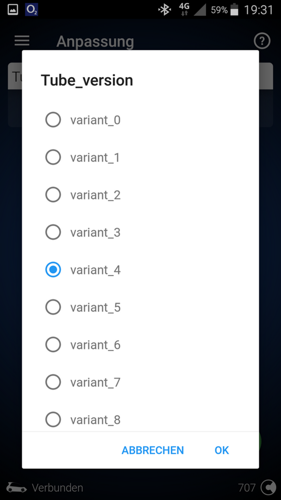

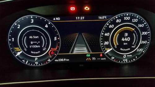

Allerdings bei mir mit OBD11 (Stg17, Anpassung):
Displaydarstellung, Variante 3 (für dieses gelb/orange)
Tube_version, variant_4 (Tacho bis 320)
Obd11-display-variante-3-tube-variant-4
Obd11-tube-version-variant-4
eben probiert, aber hat nicht geklappt.
