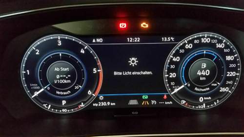

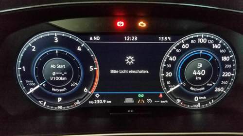

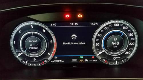

@chevie schrieb am 8. April 2018 um 20:04:58 Uhr:
Macht sich jemand mal die Arbeit und zeigt alle Varianten? 🙄
Mit OBD11 hier nun alle 9 Tube_Version Varianten, variant_0 bis variant_8. Alle nur mit Displaydarstellung Variante 1. Ob es mit den anderen Display Varianten zusammen noch weitere Kombinationsdarstellungen bei den Tube_Version Varianten gibt, habe ich nicht mehr untersucht.
Ein kleiner Unterschied zw. variant_0 und _1 sind die blauen Tachomarkierungen bei 30 und 50 km/h. variant_2 ist die Standarddarstellung (Werkseinstellung). Neben variant_4 auch noch interessant variant_3 (hier Tacho immerhin bis 280 km/h). variant_5 bis _8 bieten soweit nichts neues (habe da nichts entdeckt).
Variant-0
Variant-1
Variant-2
+6

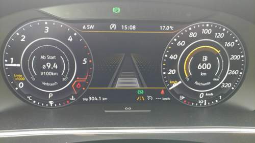

Alte VCDS Version war schuld. Mit 18.2 geklappt.
Auffällig, gegenüber meiner Tube Variante 4 mit blauen Linien sind die Linien hier gelb? Welche Display Variante ist unter Anpassung eingestellt, auch die Variante 1?
Nein, display Darstellung war von vorher auf Orange gesetzt (4 war das glaub ich) und jetzt nur noch die tubes gesetzt.
Wie es aussieht sind sie kombinierbar. (Display mit Tube)
OK, habe ich mir gedacht.
@Br3Ak3R schrieb am 9. April 2018 um 15:09:49 Uhr:
Was hast du für das Orange setzen müssen?
@AustriaMI schrieb am 9. April 2018 um 17:25:55 Uhr:
STG 17, Anpassung,
  • Displaydarstellung, Variante 4 (für Orange)
  • Tube_Version 4
