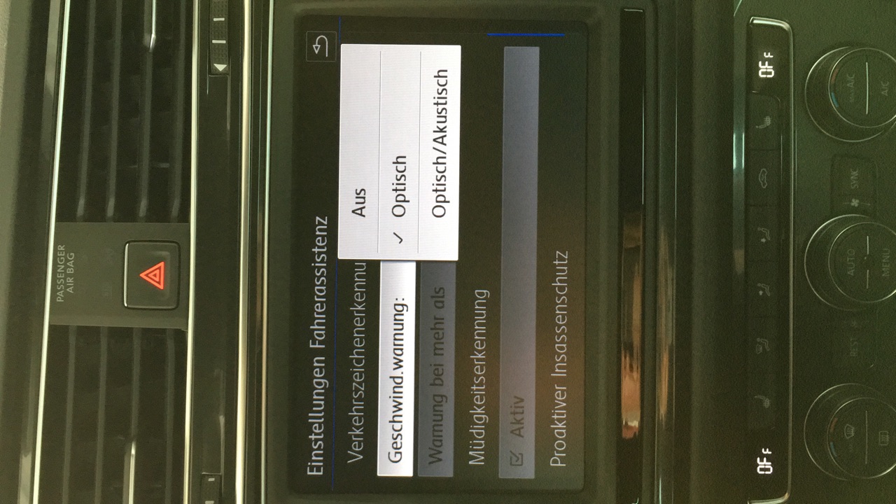

Ok, geil. Habe mir mit VCP selber die VZE erfolgreich freigeschaltet! War zwar etwas wie blindes Stochern, aber geht!
Das geile: Man kann ja eine optische und/oder akustische Warnung(!) mit beliebiger Geschwindigkeitsschwelle einstellen!! (Sollte ich zufälligerweise meine Gefahrenstellen-POI mit akustischer Warnung überhören... 😁)
Außerdem kann man für den Hängerbetrieb Optionen für 80 km/h für Navigationsroute und normale Strecke einstellen.
Geil, geil, geil! 😁😁😁

Ich verstehe nicht, was du meinst. Von welchen 15 km/h schreibst du?
Was ich mit Warnung meinte, war hier das:
https://data.motor-talk.de/.../...img-5296-jpg-3693312328315568991.jpg
Da kann man von 0-20 km/h varieren.
ganz geil,
bei MJ2016 geht das nur bis +15 km/h
und die Optionen bezüglich optisch akustisch gibts auch nicht!
