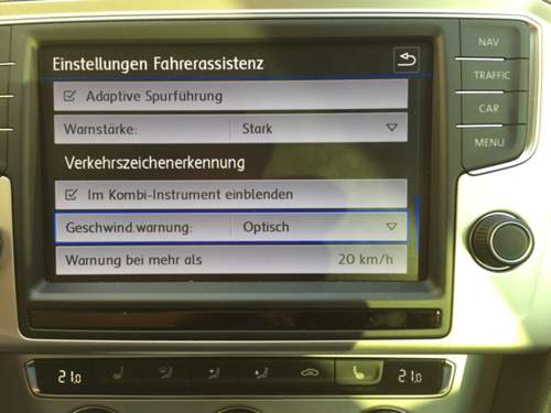

Was meinst du mit ohne labelfiles? Wenn vcp die Steuergeräte komplett unterstützt, wird es möglich sein, wenn man weiß, in welchem Byte sich die Einstellung für die vze versteckt
Ja, nur gibt es aktuell für Stg. 17, A5 und 5F vom Tiguan MQB keine Unterstützung. So komme ich ja auch nicht in die APK. Selbst wenn ich für die Codierung die Bytes und Bits kennen würde.
Ich frage mich daher, wie derjenige es hier im Thread geschafft hat, die VZE zu codieren.
Ja sorry. Hab es jetzt auch verstanden. War noch zu früh :-)
Na hier im Thread gibts ja auch Leute die sich schon mit 31347 in STG09 einloggen konnten 😉.
ich hatte hier mal eine Liste hochgeladen welches Steuergerät wie weit mit VCDS unterstützt wird,
wenn für VZE alle relevanten unterstützt werden kann es möglich sein.
diverse Antworten beziehen sich aber nur auf die Möglichkeit das es funktionieren könnte,
je nach Autor ist dies gut bzw weniger gut erkennbar....
Dank @mika85 - die VZE heute über den Mittag erfolgreich freigeschalten!!!
Good Job! Danke nochmals!
.jpg
War kein hexenwerk 😉 prima das es geht
Ist die Unterscheidung nach optischer bzw. aukustischer Warnung beim Tiger neu oder extra als Menü codiert? Habe im Passat diese Auswahl nicht.
War/ist mir auch neu. Hatte auch schon verschiedene MJ17 B8 usw.

@DSG_GTI_18" schrieb am 10. September 2016 um 13:55:17 Uhr:
Kannst Du mir evtl. verraten, wie Du es angestellt hast, bzw. wie Du es geschafft hast?
@Trochel "Einfach" nur die freundliche & kompetente Unterstützung von @mika85 und der aktuellsten VCDS Version (von US Dowload Seite)
