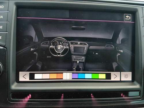

Man kann Menü Auswahl der Farbe auf AID/Tacho und MIB verschlüsseln.
Für die Ambient beleuchtung als Passat muss man auf noch LED RGB wechseln.
Far1
@Zien schrieb am 9. November 2017 um 23:52:08 Uhr:
Man kann Menü Auswahl der Farbe auf AID und MIB verschlüsseln.
Für die Ambient beleuchtung als Passat muss man auf LED RGB wechseln.
Wäre cool wenn Du uns noch verrätst wie das geht.
Es ist nicht Geheimnis:
09 stg Login: 31347
Interior_light_2nd_generation:
Instrumententafelbeleuchtung mehrfarbig: active
Interior_light_lamp_configuration:
Ambient_Farbliste_HMI: Active
Es ist die Kodierung RGB der Farben (10st) niedriger, man kann nach eigenem Ermessen tauschen:
Was ist der Effekt dieses Menü? Welche Farben kann man damit ändern?
Hat der Tiguan eigentlich farbige Ambientebeleuchtung? Dafür ist das gedacht. Wenn man keine farbigen Leisten hat, ändert man damit lediglich dezente Linien im Navi und AID, was in meinen Augen unsinn ist
@hadez16 schrieb am 10. November 2017 um 06:29:03 Uhr:
Daher auch meine Frage nach dem effekt
Es ändert sich synchron die Farbe der Linien auf Kombi und MIB.
Zum Beispiel, hat Highline die blauen Linien, und GTI - rot.
Jetzt kann man einer beliebigen Farbe machen.
Ebenso kann man jetzt die Farbe ohne Veränderung der Kodierungen tauschen durch Menü Einblendung.
