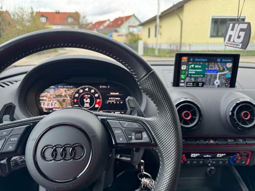

fahre nun 15min herum, funktioniert wunderbar auch wenn beide navis mit zielführung an sind
@TT-Eifel schrieb am 23. März 2024 um 15:28:46 Uhr:
Fahr erst mal damit würde mich wundern wenn es dauerhaft angezeigt wird im VC.
Mal navigieren mit Carplay und dann schauen ob es dauerhaft bleibt.
Es geht bei der Fahrt im VC immer weg nach ein paar Meter.
https://github.com/.../93?...
Hier nachzulesen
Ich kenne die Seite schon länger.
Vielleicht reden wie aneinander vorbei.
Bild 1 Anzeige parallel funktioniert nur solange wie man keine Route in AA berechnen lässt.
Lasse ich ein Route berechnen ist im VC die Anzeige weg, sieht dann aus wie Bild 2.
Bild 1
Bild 2
@yersi
Bei mir klappt es auch : )
Erst Router am IPhone Starten dann am MMI. Wenn man in der Zwischenzeit am IPhone eine neue Route startet muss man die Route am MMI wieder neustarten damit wieder beides angezeigt wird
Bei mir funktioniert auch beides
ich weiss nicht mehr welches navi ich zuerst gestartet habe, mache gerne n paar tests. evtl auch abhängig von der SW version des units oder mib-patch
auto gestartet - iphone angeschlossen - mmi navi route berechnen lassen - gefahren - google maps auf iphone route berechnen lassen.. funktioniert super. während der fahrt umgekehrte reihenfolge, funktioniert einwandfrei

@yersi schrieb am 23. März 2024 um 14:59:27 Uhr:
ich habe es nun auch gemacht. es ist ein sw update, danach hat man im green menu verschiedene sachen zum ändern. wie gesagt am besten danach googlen und auf github ist alles beschrieben. es ist nicht ansich ne vcds codierung. hier ein bild, bei mir funktionierts
Welche Software wurde drauf gespielt und wie kommt man in das Green Menu rein?
Vielen Dank im Voraus
es ist alles dort beschrieben, schritt für schritt dann klappts ;) falls man kein englisch kann, beim browser (zumindest chromium) kann man die seite auf deutsch übersetzen. green menu wird durch die software autom aufgeschaltet. auf der seite gibts auch anleitungen wie man was öffnet, einstellt etc.
bei mir wars so, nachdem ich das update im red menu ausgeführt habe (nach dem 3. herunterfahren) habe ich 10-15m gewartet. ich dachte das display fährt autom wieder hoch, war bei mir ned der fall. habe es dann selber per knopfdruck hochgefahren.
