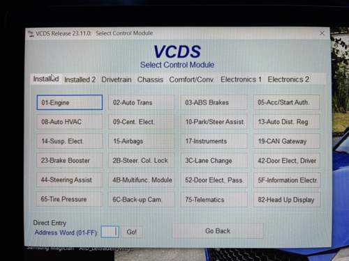

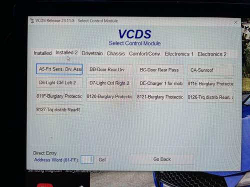

So hab es heute geschafft ein paar Scans zu machen.
@nirvananils kannst du mir Bitte Sagen welche Datei im Debug Ordner die Jungs brauchen?
Dann habe ich mal geschaut ob ich das ominöse STG finde, leider ohne Erfolg
VCDS
VCDS 1
Dein Ernst jetzt...? Ich sagte doch....unten manuell A9 eingeben und versuchen zu verbinden....
Aufs Fahrrad....nochmal.....
am 24. Januar 2024 um 19:20
Du musst den laien mal kurz erklären, wenn es in STG Abbild kein A9 zu sehen ist, wie es durch eingeben im suchfeld es finden soll, im ernst dumm gefragt. Habe nie manuell ein STG gesucht by the way.
Auf deinem Foto oben. Unten links, Direct Entry. Einfach A9 eingeben, und GO klicken.
Nach allen Infos, die wir bisher haben, sollte das klappen.
am 24. Januar 2024 um 19:31
Kriege ich morgen hin :D
Wenn Gott mit dir ist, und er verbindet zum Steuergerät, kannst du unter "Anpassung" einen Kanal finden, um die Lautstärke zu beeinflussen. Sollte ab Werk wohl auf 80% stehen.

ODIS zeigt A9 beim 8Y wohl an...

am 25. Januar 2024 um 19:52
Hallöchen zusammen,
so nach unserem schreiben von Gestern präsentiere nun das Ergebnis, es hat funktioniert dh A9 im Suchfeld eingeben und sie da, konnte schön über Anpassungskanal den Wert von 80 auf 0 setzen, man hört leicht den Unterschied( irgendwie auch kein leichtes dröhnen mehr meine ich) und so ist es Perfekt. Jetzt hört man rein nur den 5 zylinder :)
Danke an Hadez nochmal für dein Geduld usw usw :) ;)
+2
Vielen Dank fürs Testen, das ist eine wichtige Erkenntnis nach all den Diskussionen darüber.
