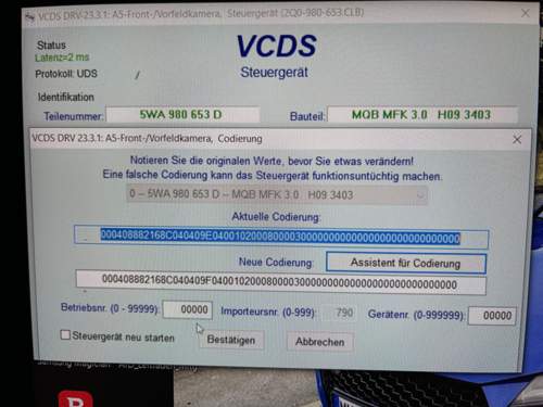

Mal ne dumme Frage, habe mein alten vcds ausgekramt, die aktuellste Version geladen und habe heute versucht wenigsten die Lane Assist raus zu codieren bzw. auf last Setting zu setzen, aber ich habe jedes mal die Fehlermeldung bekommen das "Fahrzeug/Modell wird nicht unterstützt. Bitte erwerben Sie ein aktuelles Ross-Tech Diagnoseinterface.
Keine ASAM Daten verfügbar"
Ich habe das HEX+CAN. Wo ist hier der Fehler?
Ein HEX-CAN ist nicht kompatibel mit dem A3 8Y.
Du brauchst ein HEX-V2 oder ein HEX-NET.

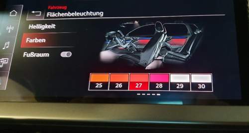

Ich bin auf der Suche nach einer Codierung für die Ambientebeleuchtung im Fussraum während der Fahrt.
Es gibt einen ausführlichen Thread im Golf 8 Forum: Link Kann man da was für den 8Y übernehmen? Oder muss man das verkabeln wenn es während der Fahrt leuchten soll. Aktuell leuchtet es nur beim Ein-/Aussteigen
Perfekt wäre dazu auch ein MMI Menüpunkt. 🙂
Also bei der Ambientebeleuchtung plus kann man im MMI auswählen, ob die Fußraumbeleuchtung während der Fahrt mit brennt oder nicht.
Oder meinst du die normale einfarbige?
So jetzt habe ich nun dat richtige tool und erste Amtshandlung ging realtiv easy 🙂 Lane Assist ist nun auf Last setting codiert und so optimal für mich.
Als nächstes würde ich gerne den Soundaktuator anpassen ggf. deaktivieren aber hier zu finde ich nicht viel außer das es nur bedingt geht, könnte mir Bitte jemand den aktuellen stand nennen was geht und was nicht?
