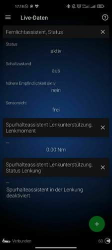

Basierend auf deinem Protokoll:
A5 ist falsch codiert.
Point_of_intervention schrieb ich EARLY und nicht Early_settingOverMenue.
Byte 17 warn_intensity auf Medium.
Und laut Protokoll hast du KEIN kapazitives Lenkrad.
Moment ich schau gleich nachher nochmal. Ich hatte ihn extra auf early gesetzt vielleicht hat es das nicht übernommen.
An welchen Eintrag wo hast du gesehen dass das kapazitive nicht drin ist?
Verbaut ist es definitiv. Würde extra überprüft. Aber dann ist vielleicht genau da der Hund begraben dass es Falsch codiert wurde
In A5 ist ein Bit mit dem Titel "KLR", das ist nicht gesetzt bei dir.
Warum woher bist du dir so sicher, dass du das kapazitive Lenkrad hast?
Weil es per Teilenummer kontrolliert wurde.
Ich hab die entsprechenden Einträge auf early und medium gesetzt sowie den Bit bei KLR gesetzt.
Erkennung der lenkradumgreifung lässt sich auch via Datenbus auslesen.
Funktioniert trotzdem leider nicht...
Die grünen Dreiecke sind nicht da und der Lenkeingriff funktioniert auch nur wie in der Verlassenswarnung
@hadez16 schrieb am 13. November 2021 um 12:20:28 Uhr:
@ZXR600 schrieb am 13. November 2021 um 12:14:54 Uhr:
Führen die beiden Punkte zu Fehlern oder ist es einfach nur persönliche "Einstellungssache"?
Bei Audi gibt es keine Menüpunkte für adaptive Spurführung und Warnungsintensität....
Daher ist es falsch diese auf "über Menü" zu codieren, weil es einen unsichtbaren Haken gibt, den man nicht setzen kann.
B the way, es gibt zwar kein Menüeintrag für die adaptive Spurführung. Theoretisch sollte man den aber über den Knopf am Blinkerhebel,sowohl ganz aus als auch zwischen Spurführung und verlassensmist hin und her schalten können.
Ein und aus ja. Ein Wechsel zwischen den Modi macht er aber nicht
Was auch äußerst interessant ist ,
fLA steht auf aktiv, funktioniert aber nicht...
Und beim Spurhalteassistent sagt er deaktiviert in der Lenkung
Jemand ne Idee dazu?
Nimm in der Codierung von A5 die "Warn_intensity" nochmal raus auf "No Setting".
Point of intervention auf EARLY lassen.
In deiner Lenkhilfe ist der Spurhalte-Assi korrekt codiert. Also gib mal nicht so viel auf irgendwelche Messwerte.
Gerade eben noch Mal geändert. Keine Veränderung.
Vielleicht braucht das ganze n Software Update?
Oder kann es sein dass diese FOD kacke sowas blockiert? So wie beim FLA? Der sagt ja auch alles aktiv und lässt sich trotzdem nicht wirklich zum Arbeiten überreden
