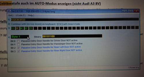

Einzige Versuch wäre in STG 05, Byte 1 Bit 5 zu testen mit dem Titel "Bewusste Gesamtentriegelung". Die genaue Funktion kenne ich nicht, aber es klingt gut.
Hab das heute mal probieren wollen, aber bei Byte 1 gibt es bei mir maximal Bit 3!

Hab´s auch probiert, funktioniert bei mir auch nicht. Muss man vielleicht was resetten?
Um was geht es jetzt? Du zitierst April.
Und zu oben: jedes Byte hat 8 Bit, wie im Foto auch klar ersichtlich.
Sorry, mangelhaft zitiert, es ging um die Lichthupe bei ausgeschalteter Zündung.
Auf dem Foto (anderes Thema) ist aber auch ersichtlich, dass nach Bit 3 Schluss ist.
Die Beschriftung geht nur bis Bit 3. Alle Bits kann man selbstverständlich manuell nach belieben kippen
Sollte dann auf dem Bild nicht 0011xxxx stehen?
Wie meinst du das denn?!
@hatschl schrieb am 29. September 2019 um 17:35:24 Uhr:
Nein, Bit 0 ist die niedrigste Stelle - also steht es hinten, Bit 7 die höchste - also vorne. Mußt quasi von hinten aufzählen.
