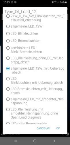

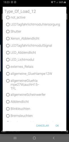

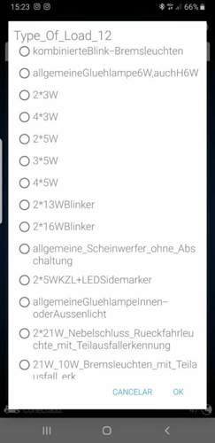

Grüß Gott.
Bin gerade bei einem Bekannten der hat seit 2 Tagen einen nagelneuen Polo GTI Mj.2020 und beim Versuch seine Nebler in LED umzucodieren habe ich folgendes Problem:
Ich gehe auf Steuergerät 9 und suche mir als Beispiel die rechte Lampe aus: Leuchte13NL RB3.
Danach gehe ich zu "Type_of_Load 12" wo "allgemeine Scheinwerfer" steht, und suche vergeblich nach "allgemeineLEDmitOpenLoadDiagnose", aber leider finde ich diesen Eintrag nirgendwo. Komisch, bei meinem Mj. 2019er GTI ist dieser Eintrag vorhanden...
Ich habe hier jetzt mal alle Einträge angehängt die auswählbar sind mit der Bitte ob mir evtl. jemand sagen kann welchen ich nehmen muß. Besten Dank.
Img-20190925-wa0083
Img-20190925-wa0084
Img-20190925-wa0085
Versuch es einfach mit "allgemeine LED"
@hadez16 schrieb am 25. September 2019 um 19:45:26 Uhr:
"allgemeine LED" bietet mir das OBD11 leider nicht an.
Ich habe aber die Wahl zwischen:
"allgemeine_LED_12W"
"allgemeine_LED_mit_erhoehter_Nennspannung"
"allgemeine_LED_ohne_Spannungskomp_mit_Ueberspg_absch"
Welche von den 3 nehme ich? Danke
@Abulense allgemeine_LED_12W
@pEAkfrEAk schrieb am 26. September 2019 um 15:41:35 Uhr:
Hat prima geklappt.😉 Danke

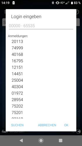

Kann mir jemand bei Obdeleven weiterhelfen?
An sich funktioniert ja alles super einfach, erst Recht mit Hilfe des Forums hier.
Wollte jetzt gerade einstellen, dass die Spiegel nicht bei jeder Öffnung des Fahrzeugs gleich ausklappen. Stg09 - Spiegelverstellung - Spiegel_ausklappen_über_FFB.
Wenn ich das aber auf "nicht aktiv" setzten will kommt die Aufforderung zu einem Login. Damit bin ich jetzt überfordert, was will das System von mir?
Probier mal 31347
Quelle:
https://www.stemei.de/.../spiegel-anklappen-funk-modus.php
Die Quelle ist aber nicht für den aktuellen Polo. Beim Golf 7 allerdings steht die selbe Zugangsnummer. Daher einfach mal ausprobieren. :-)
Golf 7: https://www.stemei.de/.../spiegel-anklappen-funk-modus.php
Hat geklappt, vielen Dank!
