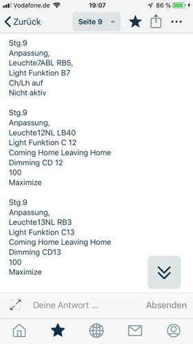

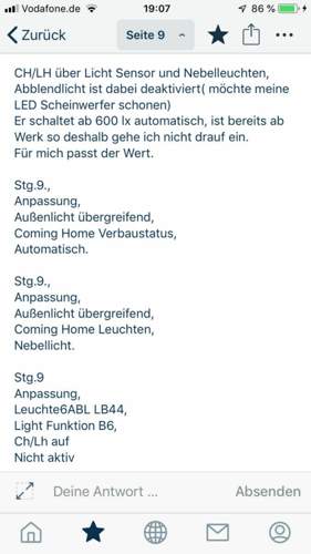

wie codiere ich das CH / LH nur mit TFL (Tagfahrlicht) ?
Und wo finde ich die Einstellung wann sich "Coming Home" einschaltet (Fahrertüre vs. Zündung aus) ?
Danke !
CH/LH funktioniert leider nicht nur mit dem TFL. Es kann aber auf die Nebler und zusätzlich TFL gestellt werden, wo genau weiß ich leider nicht aus dem Kopf.

@unleashed4790 schrieb am 1. Mai 2019 um 23:38:29 Uhr:
Doch sollte gehen, man muss dem Abblendlicht nur bewusst die Lichtfunktion CH/LH zuweisen und dann deaktivieren.
Mit Abblendlicht + TFL funktioniert (ist ja Standart), wenn es dann beim ABL ausgeschaltet wird, geht es dennoch mit an. Hab das dann auf Nebler gelegt und nun gehen Nebler+ TFL an.
Wenn es bei anderen funkioniert, sagt gerne bescheid.
Mh, ein Fall-Beispiel habe ich nun nicht. Ich war mir nur sehr sicher, dass es so klappt, wenn man es richtig macht.
So habe ich es auch bei meinem A3 gemacht.

Hallo zusammen.
mich lässt das Thema einfach nicht los ! Habe heute CH/LH auf die Nebler gelegt. Diese gehen auch an,jedoch auch wie vorher das Abblendlicht anstelle nur Tagfahrlicht. Zum verrückt werden !!!
Was könnte ich falsch gemacht haben ?
Danke......
