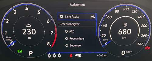

Wenn dem so wäre, würde das eventuell Sinn machen, ist es aber nicht. Nach Zündung aus sieht das Auswahlmenü immer aus wie auf dem angehangenen Bild -> es ist also nichts aktiv, wenn man das Assistentenmenü startet. Auch dann nicht, wenn man davor einen davon benutzt hatte.
Zudem: ohne die Codierung des GRA kommt ja überhaupt keine Meldung "Automatische Distanzregelung (ACC)" bei Zündung an, obwohl auch dann die Auswahl zw. ACC und Begrenzer vorliegt. Die Meldung "Geschwindigkeitsregelanlage" kommt NIE bei Zündung an - das hatte ich auch nicht geschrieben.
Dass diese Meldungen nach Einschalten der Assistenten und Auswahl des gewünschten als Bestätigung nochmal angezeigt werden, ist eine andere Geschichte und vermutlich schon sinnvoll.
Auswahlmenue

Es ist ja nicht so, dass nach Zündung an nichts aktiv ist. Ohne die Codierung für die GRA ist bei Zündung an immer die letzte Einstellung vor Zündung aus aktiv = ausgewählt. Das gilt für Lane Assist, ACC und Begrenzer. Lane Assist hatte bzw. habe ich im B8FL und Arteon MJ23II auf Last Setting codiert. Wenn die GRA reincodiert ist, merkt er (der Arteon) sich noch die Einstellung für den Lane Assist, aber nicht für GRA, ACC und Begrenzer. Die sind immer aus bei Zündungswechsel, egal was vorher gewählt war.
@UserNo1:
Siehe oben. Ich kann natürlich alle davon aktivieren, aber ausgenommen Lane Assist vergisst er die letzte Einstellung beim Zündungswechsel. D.h. wenn ich z.B. GRA ausgewählt hatte, wofür der Hauptschalter (=Taste Regelanlage am Lenkrad) aktiv sein muß, dann die Zündung abstelle, kommt nach Zündung an die beschriebene ACC-Meldung und nach Aufruf des Assistenz-Menü in der MFA sind alle drei Regelanlagen deselektiert. Begrenzer nutze ich auch nicht, war nur ein Test, ob der nach der Änderung der Codierung noch funktioniert. Den alten Lane Assist fand ich auch besser, den neuen halte ich für ein Sicherheitsrisiko. Da ich aber weder den alten noch den neuen in der Vergangenheit intensiv genutzt habe, konnte ich mich noch nicht zur Umcodierung entschließen.
Und das ist eben merkwürdig, weil es bei mir so bisher war, das mindestens ACC nach dem Neustart wieder aktiv war.
Einzige für mich logische Erklärung bei dir wäre, das du alle Assistenten absichtlich oder unabsichtlich bei Fahrtende komplett deaktivierst.
Man kann ja ACC oder GRA von der Regelung " unterbrechen" oder "komplett deaktivieren".
Bei komplett deaktiviert wäre keine Auswahl als Darstellung logisch.
Aber dann dürfte mit Zündung an auch keine Meldung kommen, sondern frühstens durchs Aktivieren, dann eben der Hinweis das ACC als start Variante aktiv ist.
Ohne die codierte GRA ist das Verhalten, wie Du es beschreibst. Wurde die Regelung nur unterbrochen (z.B. durch Bremsen) ist sie nach einem Neustart des Wagens wieder eingeschaltet, aber inaktiv und die letzte Auswahl wird in der MFA bei Aufruf angezeigt. Wurde sie abgeschaltet (mache ich gewohnheitsmäßig, wenn ich sie nicht brauche, damit der KM-Stand nicht überdeckt wird), kommt sie zwar in ausgeschaltetem Zustand hoch, aber die letzte Auswahl ist trotzdem noch in der MFA "angekreuzt".
