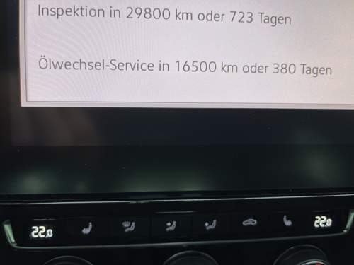

Ich habe heute meinen Passat wieder bekommen mit neuem Schalttafeleinsatz, weil die Online Zentralverriegelung nicht funktionierte. Nun geht alles.
Allerdings habe ich ein kleines kosmetisches Problem:
Mein Kombiinstrument zeigt in der MFA nun nach jedem Start und Stoppen (Zündung an und aus) an, dass der Ölservice in 380 Tagen fällig ist.
Weiß jemand, warum und wie ich das beseitigen kann?
VCDS vorhanden. Hat das etwas mit der Servicevorwarnung zu tun?
Da gibt es zwei IDEs. Stehen bei mir auf 30 und auf 0 Tage.
Edit: Ich lasse es mal stehen. Habs hinbekommen.
Lösung:
WIV Rücksetzen (als hätte es frischen Ölwechsel gegeben)
WIV Strecke und Zeit neu schreiben.
Seitdem kommt die Meldung nicht wieder 🙂
