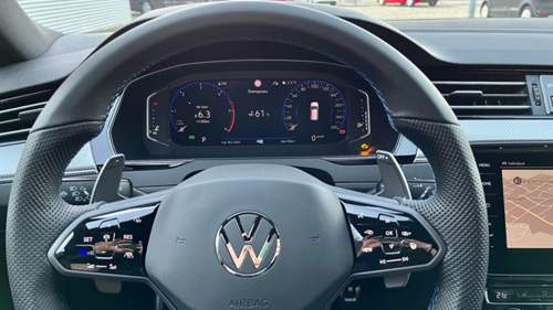

:D ich bin auch sehr zufrieden
Das neue Logo ist jetzt auch codiert :)

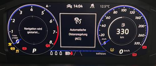

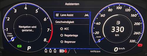

ich habe bei meinem Arteon SB R, MJ 23/BJ 22 versucht, den normalen Tempomaten zusätzlich zum ACC rein zu kodieren.
STG 13 > Codierung > Byte 24 > Bit 4 aktivieren ("Cruise_control_mode")
Das hat soweit auch geklappt, aber nach dem Einschalten der Zündung kommt im KI immer die Meldung „Automatische Distanzregelung (ACC)" und verschwindet dann nach ein paar Sekunden von alleine wieder.
Das blieb auch nach ausgiebiger Busruhe so. Im Auwahlmenü erscheint die Regelanlage zusätzlich, kann ausgewählt werden und funktioniert auch.
Hat jemand eine Idee woran das hängt?
Auswahl
Startmeldung
Was stört Dich an der Meldung? Bzw. wo siehst Du darin einen Fehler Das ist doch nur eine Info, daß ACC eingeschaltet, aber nicht aktiv ist.
Voll cool, danke! :) das heißt also, dass ich bei vereistem Emblem und folglich abgeschaltetem ACC dennoch den Tempomaten habe?
Das wäre ja super :)
