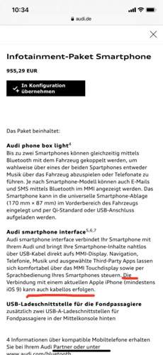

@hadez16 schrieb am 26. August 2020 um 06:23:52 Uhr:
Carplay geht nicht
Kurzes Update zum Thema Wireless CarPlay. Laut Konfigurator geht das (Audi S5 Cabrio), siehe Foto. Scheinbar bin ich zu doof dafür..
