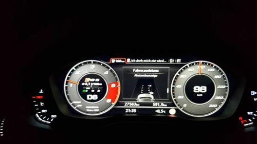

Zur Info: Hab mir gestern folgende Dinge problemlos eincodiert:
Anpassung ACC Distanz 1
Layout Virtual Cockpit umgestellt auf RS5 (bitte keine blöden Kommentare, danke)
Zeigerausschlag
Abschaltschwelle Area View
Umgebungskameras Dualansicht
Standheizung auch Motorvorwärmung
Ad-Blue Anzeige aktiviert
Piepsen beim Schließen der Heckklappe deaktiviert
Was nicht funktionierte: Automatisches Öffnen des Fahrzeuges, wenn man sich nähert - kein Zugriff
Alles andere hat wunderbar geklappt

Interessant!
Bisher wurde generell gesagt dass das Layout beim Virtual Cockpit im Nachhinein nicht geändert werden kann.
Das geht auch nicht.
Was er meint ist das Design der Tuben mit evtl. Schriftzug
Sport-Layout mit RPM in der Mitte geht nachträglich nicht.
(NACHTRAG: beim neuen AID von Seat geht das nachträglich, habe ich demletzt gemacht...nur eine Anekdote am Rande 😉 )

Drehzahlmesser ist natürlich nicht in der Mitte, aber die Optik vom RS5 (Hintergrund) ist drinnen und die gefällt mir sehr gut. Außerdem ist der rote Bereich vom Drehzahlmesser dynamisch. Sprich, wenn er kalt ist, beginnt er bei 4.000, je wärmer das Öl wird, umso mehr schwindet der rote Bereich bis auf 4.800. Geile Sache !!!
Anbei Bild, ist aber nicht sonderlich scharf.
RS5 Tacho
