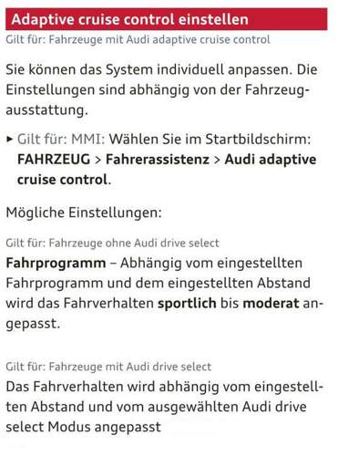

Ja schon, aber er schreibt früher auf comfort mit ACC Sport gefahren zu sein. Da wird er in Dynamic kaum ACC Moderat gehabt haben. Im Grunde will er doch immer ACC Sport haben.
@Scotty18 schrieb am 11. November 2023 um 15:50:21 Uhr:
ich denke er will es im Zusammenhang mit dem DS haben
und das geht meines Wissens nicht
Nein, genau das Gegenteil! Eigentlich will ich es so, wie es bei DVE zu sehen ist.
Ich habe diesen Reiter zum Einstellen aber leider nicht im Menü. Ich meine auch irgendwo in der Bedienungsanleitung gelesen zu haben, dass sich das ACC jetzt immer an der Antriebseinstellung orientiert und nicht separat einstellbar ist.
Hab mal in meiner BDA nachgelesen und finde den Text widersprüchlich, vermutlich fürs vFL geschrieben 😕
Da ich zwar FL und DS habe, kann ich aber nicht gemäß BDA in den DS Menüs das ACC einstellen, sondern nur im ACC Menü.
Welche Ausstattung hast Du denn genau, vFL oder FL, DS, etc?
1
Jetzt wird es noch etwas komischer, hab in meiner Codierliste nachgeschaut und da hatte ich folgende zwei Punkte codiert. Fragt mich jetzt aber nicht, was da vorher in den MMI Menüs einstellbar war.
ACC - Abstandseinstellung im Infotainment konfigurieren
STG 13 > Kanal "Option Distanzgrundeinstellung" > Wert auf "ein" gesetzt
ACC - Fahrprofilauswahl im Infotainment aktivieren
STG 13 > Codierung > Byte 03 > Bit 7 deaktivieren ("Drive_pmode_selection,0=MMI-Menü ACC / 1=Fahrprofilauswahl"😉
@DVE schrieb am 11. November 2023 um 20:18:22 Uhr:
FL mit DS.
Wäre echt super, wenn wir herausfinden könnten welche Bits ich anhaken muss. Scheinbar gibt es die Möglichkeit ja, wenn's bei dir funktioniert.
Edit:
Hab's gefunden:
ACC Fahrprofilauswahl über MMI
STG 13, Anpassung
Kanal “Drive_pmode_selection“, Wert auf MMI-Menü ACC
Was hast du denn noch so codiert? Gibt es noch was hilfreiches?
im FL kenne ich es nur im ACC Menü so ^
nicht im DS Menü
Dann scheint die BDA ja doch zu stimmen.
Heißt also ab Werk bezogen aufs FL hat man, wenn man kein DS hat, das Auswahlmenü im ACC, wo man von moderat bis sportlich einstellen kann.
Hat man dagegen DS, gibt es moderat bis sportlich nicht als wählbare Option im ACC Menü. Man hat dann keine direkte Möglichkeit etwas zu ändern. Schaltet man die Modi im DS um, ändert sich im Hintergrund das ACC mit. Also DS Comfort hat dann die Wirkung ACC moderat bzw. DS Dynamik bewirkt ACC sport.
Durch Änderung der Codierung siehe oben, erzeugt man dann auch bei verbautem DS im ACC Menü die Auswahl moderat bis sportlich. Die dortige Einstellung bestimmt das Verhalten vom ACC, unabhängig welcher DS Modus aktiv ist.
Im ACC-Menü das Ganze einzustellen ist ja sogar besser als im DS Menü. Früher war ich dann immer an DS Individual gebunden, jetzt scheint das ganze ja dann separat regelbar zu sein.
Ich werde die Codierung kommende Woche mal aufspielen.
Gibt es sonst noch "lohnenswerte" Codierungen beim SB FL?
So, hat funktioniert. Aber nicht über Anpassung, wie ich irgendwo gelesen hatte.
War tatsächlich, wie du auch geschrieben hast, Stg 13, Byte 3, Bit 7 von 1 auf 0.
