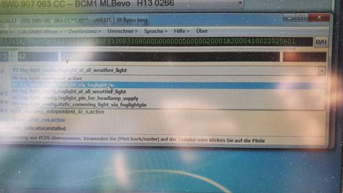

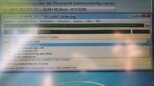

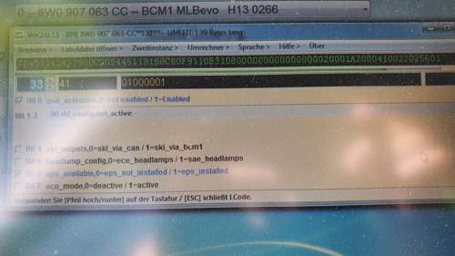

Ich komme mit der Codierung irgend wie nicht zurecht
Abbiegelicht über Allwetterleuchten Xenon Plus
und bevor ich misst mache frage ich lieber nach
Stg. 09 Zentralelektrik
Byte 03 Bit 2 (static cornering via foglightpin) [original: foglight via allweather pin]
Byte 33 Bit 2 (skl r119) [original: not active] Bit 4 (skl via bcm1) [original: skl via can]
laut Fotos die ich gemacht habe muss ich
Byte 3 muss ich die 02 übernehmen
Byte 33 ist nicht die 02 sonder die 04 korrekt
Byte 33 Bit 4 den hacken setzen
Danke für eine Antwort
1
2
3
STG 09
Byte 33
Bit 1 auf 0
Bit 2 auf 1
Bit 3 auf 0
Bit 4 auf 1
Byte 03
Bit 2 auf 1
Bei der Codierung wirst Du auf das Allwettrelicht verzichten müssen, da man entweder Allwetterlicht oder Abbigelicht aktivieren kann. Beides geht nicht.
OK danke für deine Antwort
dann verzichte ich auf Abbiegelicht
