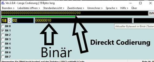

@Matze891 schrieb am 11. März 2021 um 12:08:47 Uhr:
@Wano-02 schrieb am 11. März 2021 um 10:30:24 Uhr:
Ich habe 0371
Funktioniert auch schon in 0371!
Was ihr allerdings beachten müsst:
- Busruhe abwarten oder
- Steuergerät neu starten und alle Fehler in allen STGs löschen. Erst danach klappt der Wechsel der Zwischenschritte.
Bitte in der Wiki ergänzen oder besser; ein neuer Beitrag hierzu verfassen, weil dies nicht RS/S-Abhängig ist. Danke
Gruß Matthias
Also ich habe alle Fehler gelöscht und 8 Stunden gewartet.
Noch mal probiert klappt trotzdem leider nicht.
Ich weiß nicht, ob es mit OBD-Eleven gehts, aber versuche es über Binär, oder Direkt L-Codierung rein Schreiben..
Vielleicht klappt es so..
Vorher immer die Codierung sichern 😉
