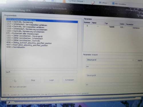

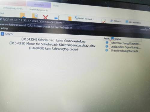

Habe heute die Grundeinstellung vom Schiebedach durchführen wollen. Bin dazu auf Schiebedach Normierung gegangen (das erste, siehe Bild). Er hats dann durchgeführt, war aber am Schluss auf der Hebestellung. Funktioniert also nicht. Was noch komisch ist, dass die Tastenbelegung vertauscht sind z. B. muss ich muss hoch drücken damit er von der Hebestellung runter fährt. Ist ein US Modell und im FS Steht auch das die codierung fehlerhaft ist. Kann jemand was dazu sagen?
Über Textcoding musst halt mal den richtigen Fahrzeugtyp etc. codieren.
Anlernen über 2. Position schließen und halten. Schiebedach fährt auf und wieder komplett zu. Dabei immer den Drücker gedrückt halten.
generell würde ich sowas mit ODIS machen; mit VCDS hatte ich da auch Probleme mit und ging auch teils gar nicht
