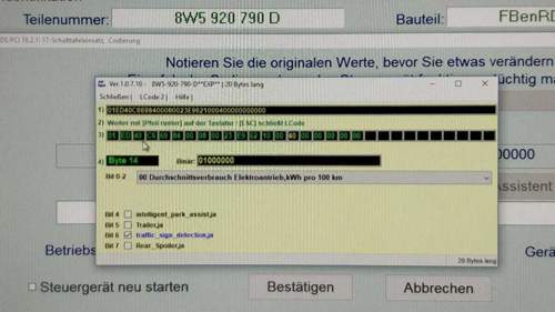

es gibt auch noch im stg a5 bei Anpassung dann den menü Fusionsmodus und dort gibt es dann Verkehrsfusion, verkehrzeichenerkennung, elektronisches Horizont. das erscheint aber erst wenn ich im stg a5 - lange Codierung und Byte 16 bit 4 eintrage, was bei mir aber nicht geht, also es wird nichts mehr erkannt.
Bei mir ist es genau anders rum. Ich habe im STG A5 Byte 16 --> Bit 4 aktiviert
und bei Anpassung fusinsmodus auch was eingetragen
Hat jemand bei sich für die VZE im STG A5 die Bits gesetzt?
habs bisher nur mit VCP gemacht
Ich auch aber in vcds ist alles belabelt. Habe jetzt die Codierung komplett auf den Ausgangszustand zurück gesetzt und neu gemacht. Jetzt habe ich das Menü aber die VZE werden nicht mehr angezeigt

Hier gibt es 3 Auswahlmöglichkeiten
1. Verkehrszeichenfusion
2. Verkehrszeichenerkennung
3. Elektronischer Horizont
Ich blicke nicht mehr durch bei dir. Kannst du einfach mal bitte einen Auto-Scan aus VCDS hier als Anhang reinstellen? Und wo genau ist das Problem?
Das vze nicht richtig funktioniert. Manche haben es geschafft aber wollen es nicht mitteilen.
