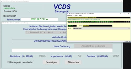

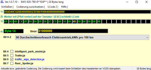

Danke scotty18 habe es jetzt hinbekommen. @hadez16 das Problem war, das die VZE Erkennung nach Anleitung gemacht wurde und auch funktioniert hat.
Ich hatte aber leider auch wie hellmann88 das Menü Tempowarnung nicht, war mir vorher auch nicht bewusst das es das gibt 🙂
Deshalb habe ich mal meine Codierung mit meinem Backup zurück in die Werkseinstellung gesetzt und alles noch einmal neu codiert. Was bei mir (A5 MJ 2018) gefehlt hat, war im Steuergerät 17 Byte 16 bit 4 und zusätzlich noch Byte 14 Bit 6. Jetzt funktioniert beides wieder. Die VZE Erkennung und die Warnung.
Btw. das könnte ggf. auch für den A4 B9 die Lösung für die Probleme mit Index C sein. Da ich bei meinem A5 die Kamera mit Index A (neuste Version) habe und die vermutlich vergleichbar mit Index C beim A4 ist.
Kann ja mal jemand ausprobieren wenn die VZE mit Index C mal wieder nicht will. 🙂

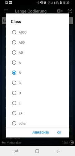

Hat das schonmal gesehen bzw was ist das. Sgt A5 byte 1 bit 0
Ok wenn ich für vze stg a5 byte 1 bit 0 wie in der beschreibung ändere geht es von b zu c in der liste. Also kann das schonmal nichts mit vze zu tun haben
@hadez16 schrieb am 22. Mai 2018 um 17:19:24 Uhr:
Das sind Definitionen von Fahrzeugklassen.
Sehr ich auch so, das hat nichts mit der VZE zu tun. Im VCDS beim A5 sieht das so aus.
