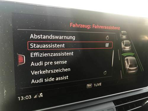

da ist man gerade am arbeiten. es hat schon jemand geschafft (kamera geflasht)
ich hatte damals die komplette Kamera gewechselt und über spender geber Fahrzeug gemacht
Jo, mittlerweile scheint sich der Verdacht zu erhärten, dass die Stau-Assi-Fähigkeit (...bei MQB...) in den Parametern der Kamera verborgen ist, und nur da.
Für 654 Index G (Tiguan & Passat) bietet VCP die nötigen "Traffic Assist" Parameter, die dafür verantwortlich zu sein scheinen. Ein Jemand hat auch schon ein Cross-Update der Parameter ohne Neukalibrierung gemacht und ab dann scheint es zu klappen.
Für die 217er MLB(evo) scheint es da noch nix zu geben...

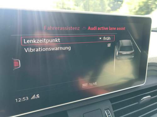

Ich kann mir nicht vorstellen, dass der Dongle auch iwelche Parameter neu schreibt um an den Stau-Assi zu kommen. Vielleicht ist das Geheimnis diesbezüglich bei der MLBevo Plattform ja woanders begraben.

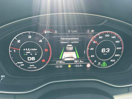

Würde man einen freigeschalteten Stau-assi im Q5 oder A4 A5 8W denn in einem Menü sehen können? Oder funktioniert der einfach nur wenn man Lane Assi und ACC unterhalb 60 kmh betreibt?
funktioniert nur mit lane acc und alles muss aktiv sein ; ich war schon "soweit" das alles codiert und gemacht wurde; nur er lenkt eben nicht bzw schaltet um auf stauassi
Img-4110
Img-4111
Img-4112
Hast du im ACC was umcodiert?
In den experimentellen Labels eines 5Q0 ACC (5Q0 907 572 G, Audi S3 Facelift) gibt es folgende Späße:
Byte 1 Bit 3 "Traffic jam dependent linear tracking"
Byte 1 Bit 4 "Assistent_for_traffic_hold_up" (Hold Up übersetze ich freigeistig mit "zum Verkehr aufschließen"😉
Byte 2 Bit 0 "Automatic driveaway by pretrigger" (Weiterfahren durch Gas tippen?)
Byte 2 Bit 1 "Automatic driveaway after short stop"
Byte 2 Bit 2 "Driveaway by triggerleaver" (?)
Eventuell ist das 8W0 ACC ja von der Codiertabelle gleich? Das weiß ich gerade nicht.
EDIT: evtl. vergisst man das auch schnell wieder, da die Codierung des 8W ACC wohl nur 11 Byte lang ist? (5Q0 H10 ist 14 Byte lang)
