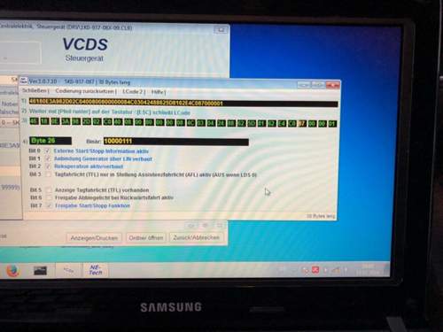

ich scheine einer der ersten Golf 6 Variant Fahrer zu sein, der die neuen Xenonscheinwerfer mit LED-TFL nachgerüstet zu haben scheint (hatte vorher schon Xenon).
Soweit, sogut! Die Scheinwerfer sind drin und die Codierung nach den Listen im Xenon LED-TFL Thread sollte heute mit VCDS erfolgen. Nur scheint es hier ein Problem gegenüber der Limousine bzw. GTI und GTD zu geben, die die bisherigen Anleitungen für den 6er Variant nicht ganz brauchbar machen.
Alle diese Einstellungen haben wir hinterlegt:
Adresse sollte klar sein, alles "Adresse 09 - Zentralelektrik". Darin haben wir folgende Schritte ausgeführt:
Byte 11 / Bit 2 - inaktiv setzen: Damit wird (falls vorhanden) das Dauerfahrlicht über Abblendlicht deaktiviert.
Byte 15 / Bit 3 - aktiv setzen: Damit wird das TFL beim Blinken abgeschalten und auf Standlicht gedimmt (wie bei Audi)
Byte 15 / Bit 6 - aktiv setzen: Damit wird TFL über separate Leuchten zugewiesen
Byte 15 / Bit 7 - aktiv setzen: Damit wird die Steuerung/Anpassung des TFL über die MFA+ freigegeben
Byte 24 / Bit 7 - aktiv setzen: Damit wird die Doppelfunktion TFL+Positionslicht aktiviert (Pos.-Licht+TFL über LED)
Byte 24 / Bit 1-6 - Binärcode 1100100 eingeben, so dass 100% erreicht wird (Dimmung TFL - 100%), alternativ weniger
Byte 27 / Bit 2 - aktiv setzen: Damit wird Doppelfunktion der LED's als TFL und Standlicht aktiviert (Standl. über LED)
NUR:
Bei der Einstellung zur Scheinwerferkonfiguration funktioniert die HEX 04 nicht (ist auch die einzige Konfiguration für den Golf VI)!
"Byte 18: Auswahlmöglichkeit Scheinwerferkonfiguration, hier 04 (GTI...) auswählen und bestätigen"
Bei Auswahl passiert folgendes:
Nach den Einstellungen geht das LED-TFL nur als Positionslicht, also Zündung an und es leuchtet. Bei laufendem Motor geht es aus. Bei eingeschaltetem Licht geht es auch nicht. Als Standlicht auch nicht.
Wir sind uns sicher, dass es an der Scheinwerferkonfiguration liegt und der Variant da noch eine andere HEX Zahl als die 04 benötigt. Wenn jemand noch eine andere Idee hat bitte melden!!!
Wie komme ich an die HEX Zahl eines 6er Variants, da im VCDS dort immer die 00 Standartmäßig angezeigt wird?????
Hat doch schon jemand den Variant zum Laufen bekommen?
Vielen Dank schonmal für eure Antworten.

So ist der Rest codiert:
Byte 18: Auswahlmöglichkeit Scheinwerferkonfiguration, hier 00 (getestet mit 02 und 04)
Byte 26 / Bit 3 - aktiv setzen: TFL ohne Assistenzfahrlicht aktiv

Wenn du möchtest, könnte ich heute bei meinem Golf nach der Codierung gucken.
Aber probier mal Byte 26 Bit 3 aktiv zu setzen.
Ab Werk steht Byte 18 zu 98%auf 00 warum bei dir auf 24?

Das Byte 26 mit Bit 3 aktiv hatte ich auch mal kurz drin. Ohne Erfolg.

Egal wie ich es codieren die Teile bleiben immer aus. Zudem habe ich fortlaufend die Fehlermeldung wegen den fehlenden Standlichter 😕
Byte 18 😉
