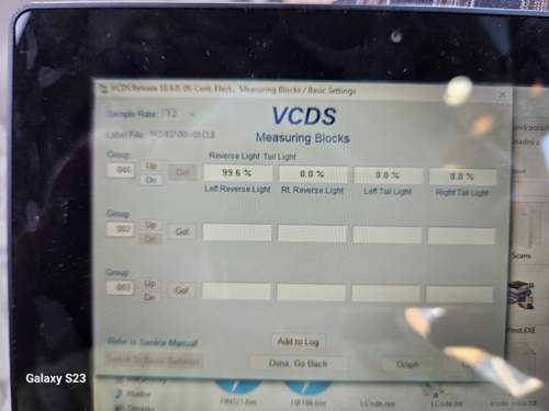

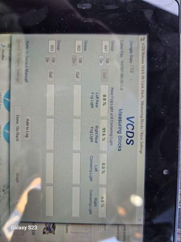

Ich besitze einen Golf 6 Variant mit Bixenon und LED-Heckhalogen, nach Reparatur und Änderung von Byte 18 auf 4E funktioniert alles bis auf das Rückfahrlicht
Hinten leuchtet nichts
