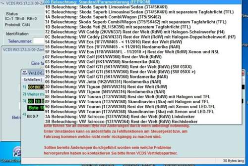

Bei der Einstellung zur Scheinwerferkonfiguration funktioniert die HEX 04 nicht (ist auch die einzige Konfiguration für den Golf VI)!
"Byte 18: Auswahlmöglichkeit Scheinwerferkonfiguration, hier 04 (GTI...) auswählen und bestätigen"

wie ist die richtige codierung im byte 18 für den golf 6 variant? Kann einer helfen?

@schafi03
Das hätte ich früher wissen müssten, dann hatte ich nur ein 5K0 937 086 genommen.
Habe mal mir mal die Auswahl-Möglichkeit der codierung des Byte 18 angesehen -> Bild. Auf den ersten Blick gibt es nicht viele bei dem Golf. Nur ob es die Richtigen sind?
BCM Byte 18 - Auswahl
Das 087R passt. Es wird dir mut dem 086 genau so gehen
