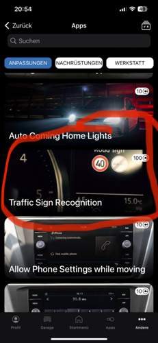

hat hier schon jemand den einfachen weg mit obdeleven über die apps ausprobiert?
funktioniert das ?

Lass es,mir den fertigen codierrungen. Da rät dir jeder von ab. Wenn du wissen willst warum,kannst du hier nach lesen. Wenn es Probleme gibt,kann diese keiner helfen,da es nicht nach zu vollziehen ist,was genau gemacht wurde.
