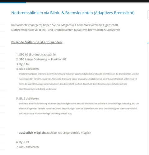

Ich werfe frecherweise noch eine Frage hinterher. Der Golf 7 hat ja serienmäßig das "Notbremsblinken"
bei dem die Bremslichter bei starkem Bremsen flackern... Ich glaube das habe ich mir mal bei den ersten OBDeleven Versuchen zerschossen...
Weiß jemand von euch wo diese Einstellung zu finden ist, bzw. was das richtige Value für die Einstellung ist?
Geschwindigkeitschwelle/% der Bremsung?
So wie beim Golf VI, siehe Bild.
Danke :).

Beim Golf 7 laufen alle Einstellungsoptionen in der Zentralelektrik über Anpassungskanäle, eine Codierung gibt es nicht. Die Bezeichnung des dafür einschlägigen APK ist selbsterklärend, irgendwas mit Außenbeleuchtung-Notwarnblinken. Was meinst du mit "das richtige Value für die Einstellung"? Es gibt "aktiv" und "nicht aktiv", was erwartest du sonst als "richtiges Value"?

Als Value hätte ich bspw. erwartet: Benötigte Bremskraft für Auslösung, Geschwindigkeits ober/unter Grenze etc.
Fakt ist, selbst bei einer Vollbremsung von 92 km/h (Fahrsicherheitstraining Grevenbroich, auf der großen Piste), macht das Ding einfach mal absolut gar nichts..

Ist beides vorgegeben und m. W. nicht änderbar. Bremskraft bei oder unmittelbar vor ABS-Eingriff, Geschwindigkeit kurz vor Stillstand.

Das Ding ist halt, bei meinem Auto blinken nicht mal mehr die Bremsleuchten (Bei einer Vollbremsung), was ja im Berufsverkehr oder Nachts auf der AB schon mal entscheidet, ob dir jetzt jemand hinten drauffährt oder nicht...
